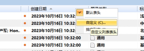

最近下载了一篇论文,比较有用
但不记得名字了,也不知道放在哪个文件夹里面了,
只能从按时间顺序一篇一篇的查看
请问有没有这个功能,按题录导入的时间查看
37318
发表于 2023-10-22 22:14:53 | 显示全部楼层
点击表头位置,右键---自定义表头,调整出创建日期表头,然后进行排序。

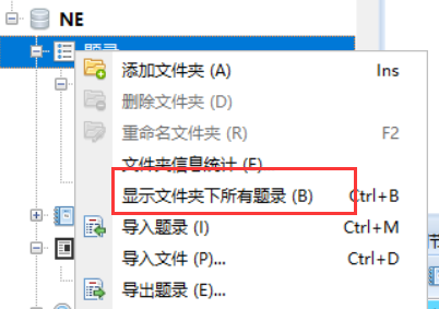

 楼主| 发表于 2023-11-10 10:26:41 | 显示全部楼层
有没有不按子目录,所有文件的排序?
37318
发表于 2023-11-10 11:31:44 | 显示全部楼层
desertriver 发表于 2023-11-10 10:26
有没有不按子目录,所有文件的排序?
在“题录” 这个文件夹,右键显示文件夹所有题录, 就是显示了数据库所有的题录了。然后再排序。
