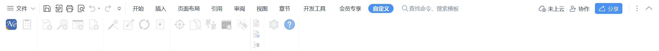

WPS的插件一直都是灰色的,不能用,重新装了也没用。
发表于 2023-10-7 01:02:43 | 显示全部楼层 |阅读模式
37318
发表于 2023-10-7 08:54:20 | 显示全部楼层
看图应该是您安装的是极速版插件,但您WPS应该是没用VBA,所以不能运行。在安装NE的时候改成安装经典版插件就行。
或者不重装NE的情况下,关闭WPS,然后在NE里点主菜单-选项-扩展,卸载WPS插件,再安装一次试试。
 楼主| 发表于 2023-10-7 11:55:49 | 显示全部楼层
已解决,谢谢!
