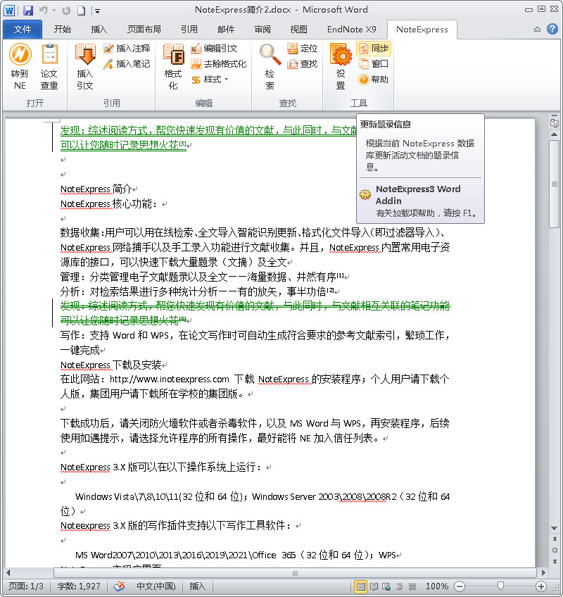

多人合作一篇文章时,常需要使用word 的修订功能,追踪各人对同一个文档的改动。在这种场景下,NE经常出现问题。
以下举个例子——这个还不算最令人痛苦的,毕竟好歹没有让word崩溃、文档丢失 (参见http://forum.inoteexpress.com:60 ... wthread&tid=439
1)随便使用NE官网一段介绍文字,建立一个word文档。
2)使用安装时自带的示例数据库。
3)随便使用自带的GB样式格式化。

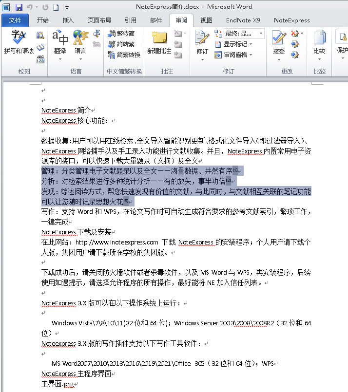

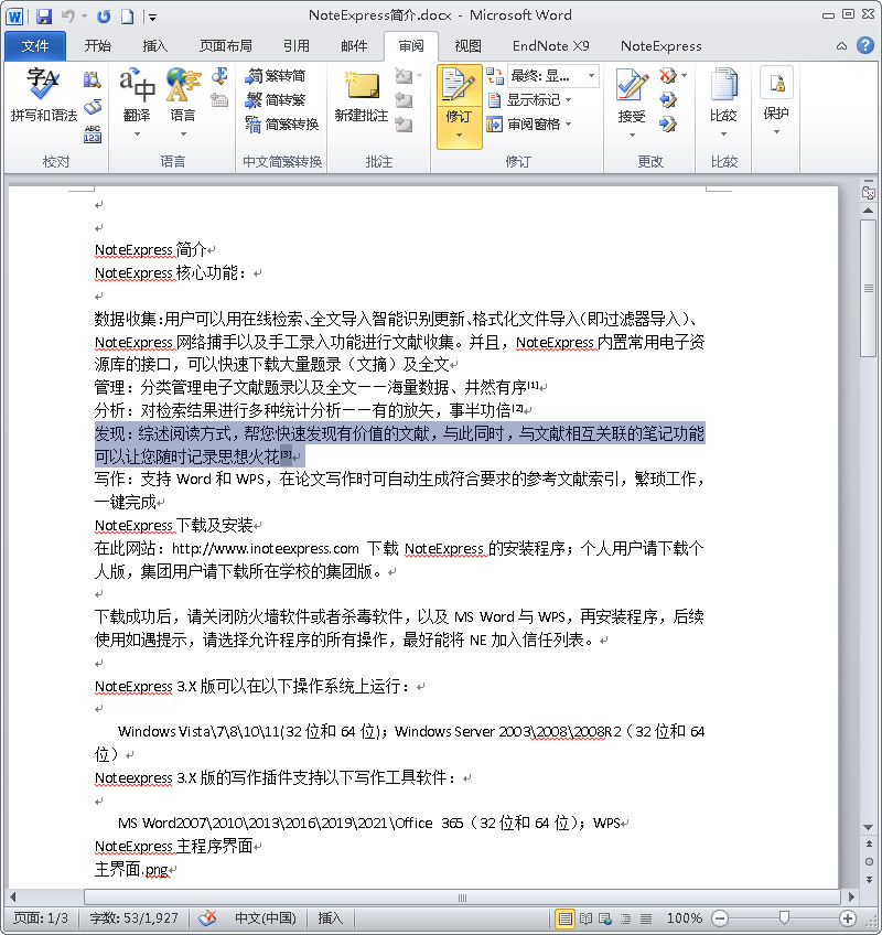

4)在没有开启修订的情况下,在文档中随机插入三条文献。

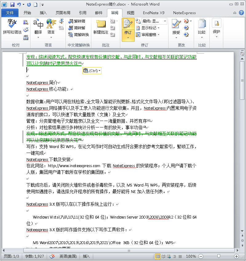

5)开启word的修订功能。
6)将一段包含有NE域代码的文字移动到同一个文档的另外一个位置。

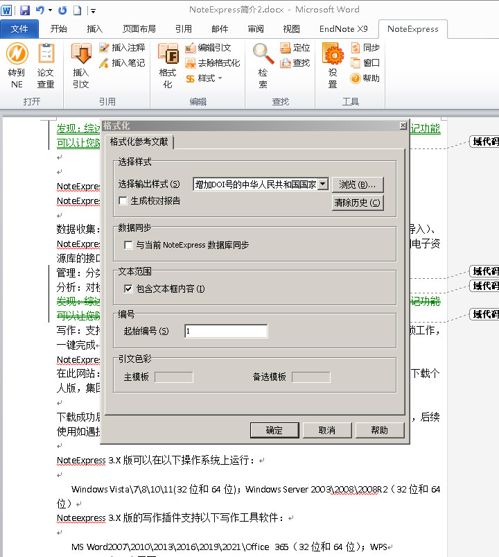

7)使用NE的工具——同步功能刷新文档。
8)再次使用格式化功能刷新文档。

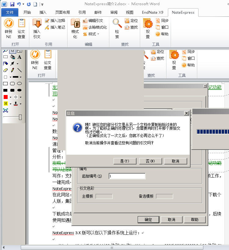

9)报错
37320
发表于 2023-8-29 00:43:20 | 显示全部楼层
谢谢您反馈,修订模式下,Word是不接收域代码的。NE也就获取不到域代码。所以目前遇到这样问题,都是停止修订,并接收全部后,就可以正常格式化了。直接支持修订模式还是非常困难的。我记录一下,让开发的同事看看是否能解决。
