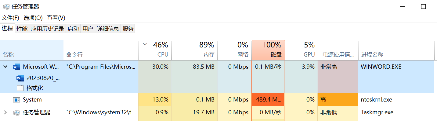

第1个问题:看到3.9正式版出了,第一时间更新,发现之前3.8.0.9520格式化没有问题也很快的文档,换到3.9后重新格式化,速度非常慢(40多个文献20分钟还没格式化完,我直接结束进程了),cpu占用也很高!重新安装几次都是一样,如下图
为了搞清楚到底是咋回事,我又重新换回3.8,立马可以快速格式化无任何问题!所以可以初步断定是 3.9 的bug!望解决 ~~

我试了一下大概1分20秒完成的格式化的,确实有点问题,目前看应该是脚注里插入引文导致的。之前改过一次脚注引文顺序编号,脚注的编号之前版本是不正确的。目前问题原因:获取域所在页码慢,因为每排序一次就获取一次,现在优化成仅获取一次。下载链接里的安装包,解压后,覆盖到NE的安装目录C:\Program Files (x86)\NoteExpress\plugins 文件夹下。应该不会再卡了。https://www.jianguoyun.com/p/Df_uFb0Qj8q8CxjcuJkFIAA

40多个文献20分钟还没格式化完? 换个其它文档格式化试试呢? 另外您方便把文档提供给我吗? 我这里挺正常的。难道新版本和您文档哪里有冲突? 请加QQ1625291621
