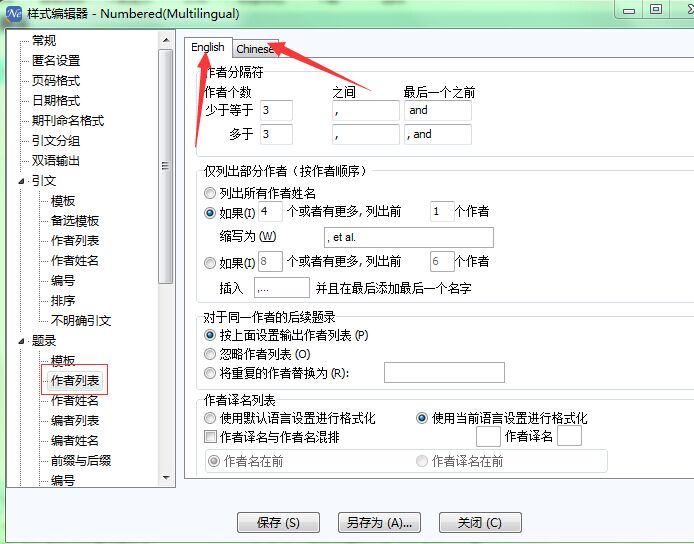

发表于 2017-8-10 17:05:26 | 显示全部楼层 |阅读模式
写文章的时候最终总是需要一个个手动修改参考文献中的“,等”和“, et al”
自定义了一个样式管理器,修改好了题录的模版,但是中文的参考文献是正常的,英文的话里面的“, et al”一直是“,等”
在论坛中看到了一个双标签的中英文题录输出的图片,但是一直没找到如何设置这种双标签
希望能有大神帮我这个小白解决一下问题,谢谢!
如图中的双标签
如图中的双标签
发表于 2017-8-10 18:14:54 | 显示全部楼层
在编译器里,点【常规】----【语言标识管理器】,添加语言标识就可以了
87
87
 楼主| 发表于 2017-8-11 08:31:20 | 显示全部楼层
非常感谢,问题解决了
