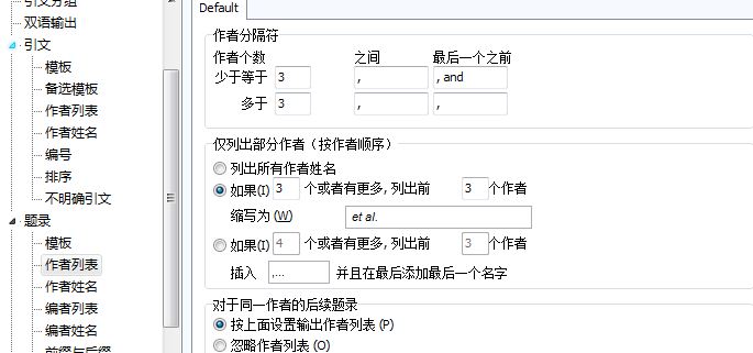

需要列出前3个作者
1. 只有3个作者,最后一个作者之前加and
2. 超过3个作者,后面作者缩写et al,且最后一个作者之前不加and
问题:如图设置后,无法实现2的要求,最后一个作者之前老出现and。
谢谢!
发表于 2017-8-10 11:12:43 | 显示全部楼层
这个逻辑是不可以,如果只列出前3,就被认为只有3个作者。 我们以后会改进,谢谢

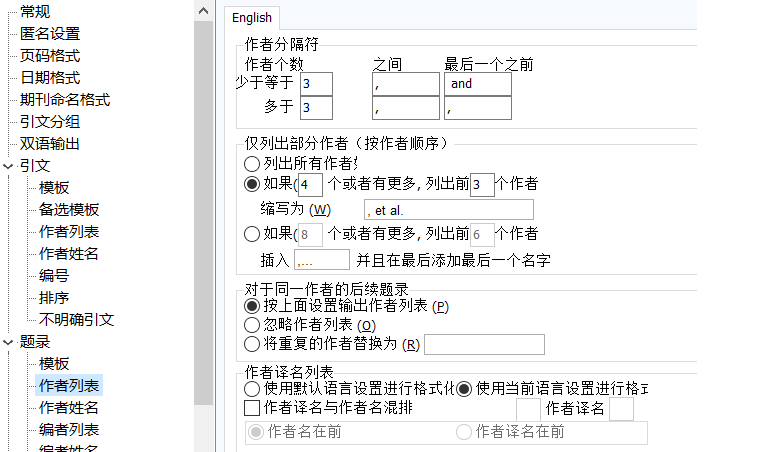

发表于 2020-11-22 09:44:05 | 显示全部楼层
我使用3.3.0.8102版本,该问题还没解决。我的设置如附件。
我期望的效果如下:
两位作者:Younis O and Krunz M.
三位作者:Younis O, Krunz M and Ramasubramanian S.
四位及以上作者:Younis O, Krunz M, Ramasubramanian S, et al.
