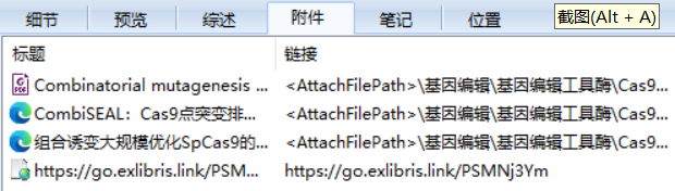

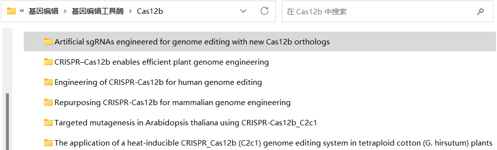

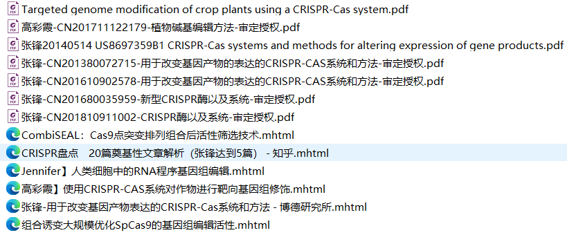

目前的NE,文献附件是散乱分布的,不利于管理和分享。 建议生成文件夹,以便于管理和分享!
看能否实现?
NE多个附件
NE多个附件
附件文件夹杂乱
附件文件夹杂乱
整理成文件夹效果
整理成文件夹效果

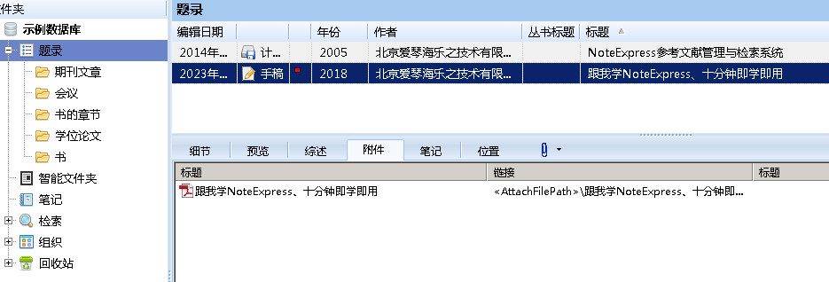

在目前的环境下,题录数据库结构是
根目录
——题录文件夹1
————题录a
——————文件AAA
——————文件ABC
————题录b
——————文件BBB
——————文件BAC
——题录文件夹2
————题录c
——————文件CCC
——————文件CFR
————题录d
——————文件DDD
——————文件DRW
附件文件夹结构是
根目录
——题录文件夹1
————文件AAA
————文件ABC
————文件BBB
————文件BAC
——题录文件夹2
————文件CCC
————文件CFR
————文件DDD
————文件DRW
如果任意一个题录文件夹(包括根目录)下有很多很多条题录,而各条题录下有分别带了很多很多条附件文件,
1)那么,NE里面的题录结构还可以保存清晰,但附件文件夹里面就会变得非常复杂,肉眼没法迅速判断哪个是哪个的附件
2)如果需要,比如说,将题录a的【所有】附件(文件AAA、文件ABC、 etc)从题录文件夹1当中提取出来,分享给别人(或者其他),
按照目前的条件,只能是1)在选项中设置附件随题录移动;2)将这条题录移动到一个空白的题录文件夹;3)打开这个题录文件夹所连接的真实文件夹,4)对这个真实文件夹里的文件进行分享(或者其他);5)把这条题录,及其附件,从这个特别的题录文件夹,移动回原来的位置
3)如果各条题录各自的附件文件,存在重名、但内容不同,比如题录a有文件AAA,题录b有另外的、内容不同的文件AAA,按照目前的NE逻辑,在附件文件夹的题录文件夹1里,必然只能有一个AAA和一个AAA(2)
但绝大多数时候,用户不需要文件名里有个莫名其妙的(2)之类的东西。在组织、管理、使用、分享文献的时候,人们只需要“跟我学NoteExpress、十分钟即学即用.pdf”或者需要保持原始文件名,不需要“跟我学NoteExpress、十分钟即学即用(2).pdf”
