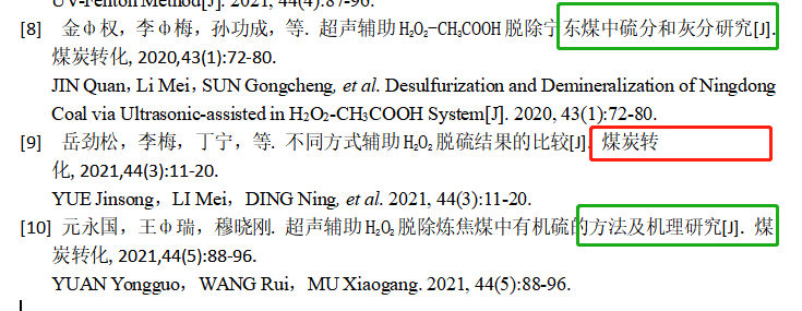

发表于 2023-7-18 01:17:44 | 显示全部楼层 |阅读模式
有些文献右边没有顶满就自动换行了,是自定义的样式虽然有换行但都是在页码后换行,但实际插入文献后发现在期刊中间就开始换行,而且有些正常有些不正常

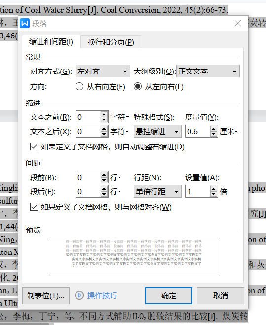

样式应该没问题,单独这条题录换行有点奇怪,您在NE里找到这条题录,看看是不是这条题录的期刊字段,本身就有个回车?
另外也可能是word换行有问题。可以选中这里,然后点段落,截图我看看您怎么设置的?

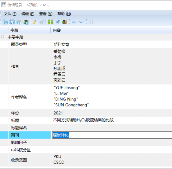

 楼主| 发表于 2023-7-18 11:01:35 | 显示全部楼层
您好,这个是期刊的题录和wps中的段落图片,貌似都没啥问题

而且我插了10篇中文文献,有5篇有这个问题,剩下5篇没有问题

常规改成两端对齐试试。 另外点一下换行和分页, 改成允许西文换行试试呢? 还不行,就加QQ 2361017035 我远程看看

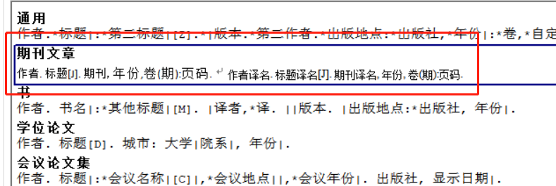

 楼主| 发表于 2023-7-18 13:39:35 | 显示全部楼层
问题解决了,之前的样式在其他样式里面改的,估计是哪里设置不对,今天新建了一个模板就没问题了
