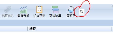

更新后,noteexpress的搜索栏不能完全显示了(详见附图),请问应该如何解决呢?谢谢哦

“实验室”稍微比原来的像素大一点点导致的,您可以调整自己电脑的分辨率 或者缩放比例。
也可以在NE里点主菜单-选项-显示----工具栏设置 搜索框显示在左上角 即可显示出来。
