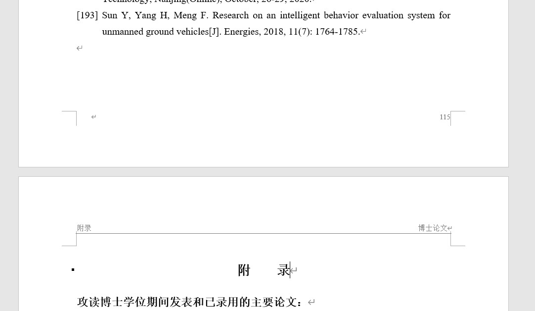

参考文献题录部分通常位于论文末尾,但是对于硕博学位论文,参考文献并未位于全文末尾,因为其后还有“在读期间的论文专利成果”。一旦插入新的参考文献后,或者对样式“格式化”后,参考文献的题录部分又被重新放置于全文末尾了。我们如何将参考文献固定要想要位置,才不会因为插入新的参考文献或者对样式“格式化”而变换位置?

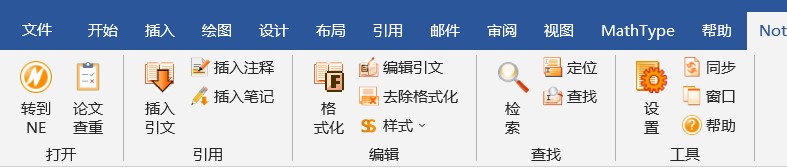

我的是最新版本,但是在Word中的插件界面我设置成了经典模式,如图所示。但是经典模式中似乎没有移动参考文献的功能。
37320
发表于 2023-7-4 21:53:41 | 显示全部楼层
dyg 发表于 2023-7-4 21:06
我的是最新版本,但是在Word中的插件界面我设置成了经典模式,如图所示。但是经典模式中似乎没有移动参考 ...
是的,经典版没有这个功能,极速版插件有,请点主菜单-工具-选项,更换极速版插件试试。
