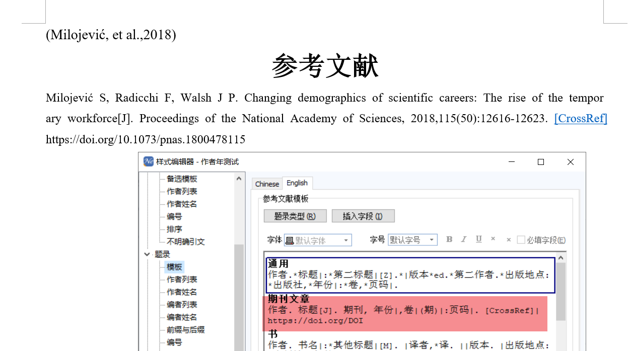

1、在样式里 题录--模板,期刊文章类型后面 设置 手动打入 [CrossRef] 和 https://doi.org/插入字段DOI。(大写的DOI为插入字段,其它为手打)
2、经过步骤1的操作,每条引文插入到word后,都会显示如:
Milojević S, Radicchi F, Walsh J P. Changing demographics of scientific careers: The rise of the temporary workforce[J]. Proceedings of the National Academy of Sciences, 2018,115(50):12616-12623. [CrossRef]https://doi.org/10.1073/pnas.1800478115
3、论文定稿时再手动操作,清除NE域代码。(最好先备份文档)

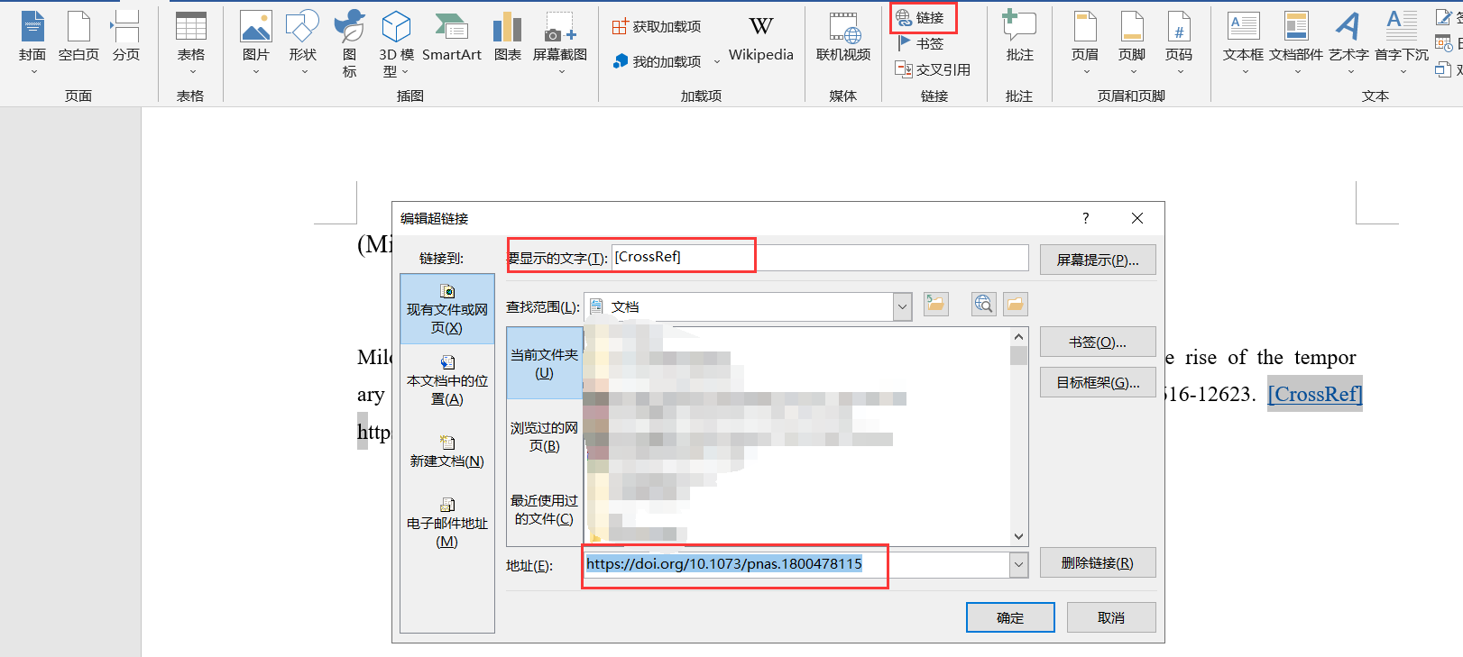

4、剪切每条参考文献的 https://doi.org/10.1073/pnas.1800478115,然后选中该参考文献的[CrossRef],点击word“插入”按钮, 点击链接, 把 https://doi.org/10.1073/pnas.1800478115 粘贴进去,点击确定,做成了超链接。
