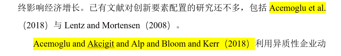

如图,这两个文献是一样的,但是现在导入文献后会显示所有作者名字,本来应该是et al.,样式也没改变

您用的是哪个样式? 应该是设置样式的时候给忘记设置 再次引用了。
您可以在NE里点主菜单-工具-样式-样式管理器,搜索您现在用的样式, 双击编辑样式,修改引文--作者列表,修改再次引用作者列表,另存样式,在word里选您自定义的样式就行。

完美解决,感谢!
