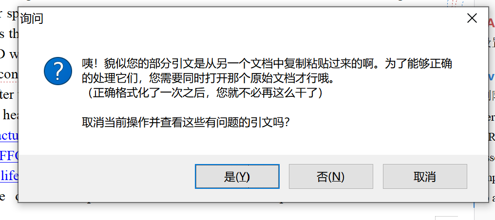

没有从其他文件粘贴过来的情况,但却这样显示,点击是以后会直接跳到第一个引文处,且文末的reference会全部消失,请问要怎样解决呀 屏幕截图 2023-05-03 143146.png

一般情况下,点是 或者 取消 会显示哪些引文是有异常的。
弹出这个问题,建议打开原文档格式化一次即可,或者把复制的那一段删除。
如果您实在找不到原文档,并且点取消也没提示哪些引文异常,也不知道哪一段是复制的。 建议分段复制然后排查。
新建一个word文档,把当前文档的一部分内容复制到新文档(只复制正文内容即可),然后格式化一次,看是否正常。如果正常继续复制排查。
直到排查到出错的位置后,可以全选这一段,按键盘上ctrl+shift+f9 强制清除这段域代码,然后单独对这一段重新插一下文献。
