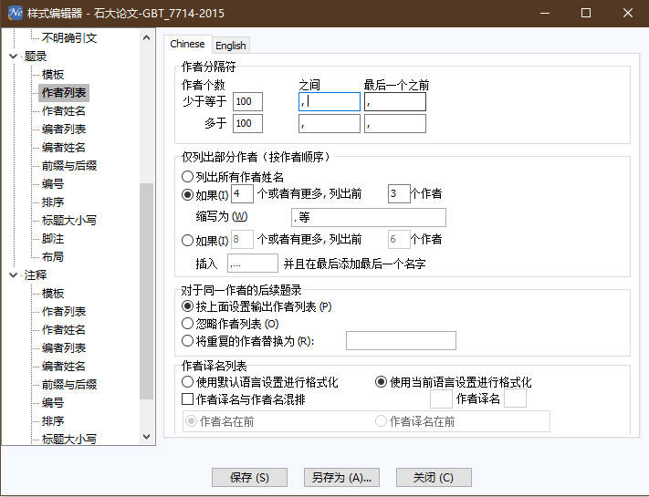

请问NE能在样式编辑器里修改题录中,各个作者之间的“逗号”的字体吗?

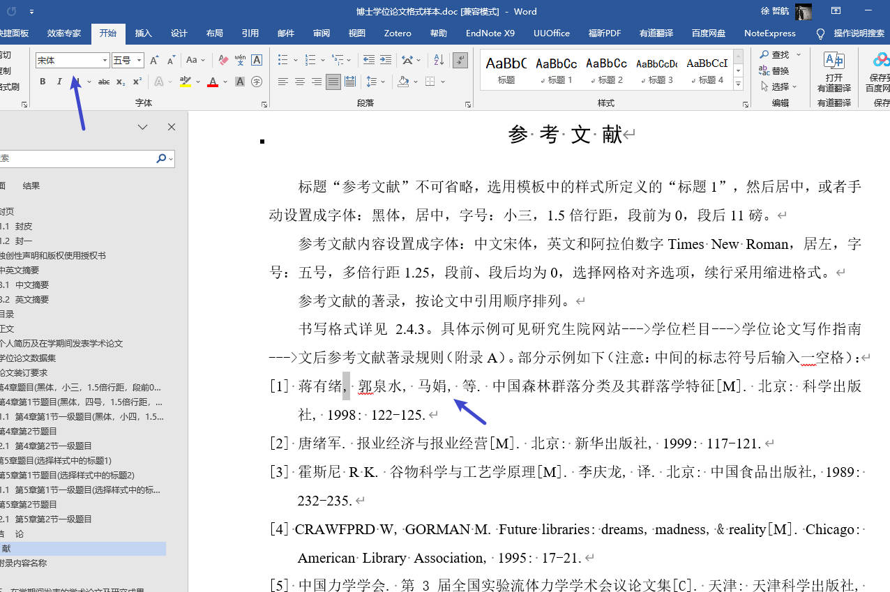

我们学校毕业论文文献要求基本是跟GB/T 7714-2005一样的。然后我们发现题录里的标点符号都是(宋体,半角);
我在样式编辑器→题录→模板里把大部分的标点都修改了(PS. 这块也可以优化下,因为改字体容易点错,或者把旁边的字体给改了);但是作者之间的标点字体我只能去除域代码以后替换。
有意思的是,作者列表这里我发现这边作者分隔符里的逗号,即使是复制粘贴的,也不能改变字体;但是底下“仅列出部分作者”的那个缩写为“, 等”,是可以改逗号字体的。希望这块的功能优化一下

好的,谢谢您的反馈。 目前作者之间的符号,都是按默认字体设置的。 也就是它受您word里默认字体控制的。
