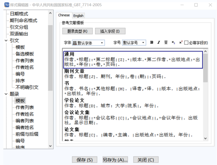

论文要求是中华人民共和国国家标准_GBT_7714-2005,有两个问题
1.当插入10条文献以上时,参考文献列表数字[1]和后面作者之间的空格就会变大
2.论文要求参考文献列表的格式是宋体和Time New Roman10.5磅,固定行距20磅,一是没有调行距的地方,二是字体和字号调了都不管用,且提示“不允许对系统格式进行修改”

1.修改样式 题录-编号, 改为必要时在前面加空格。
2. 字体 字号可以直接在题录--布局中修改。
3.系统样式是无法直接修改的。需要您另存为新样式,在word里选择您自定义的样式。
