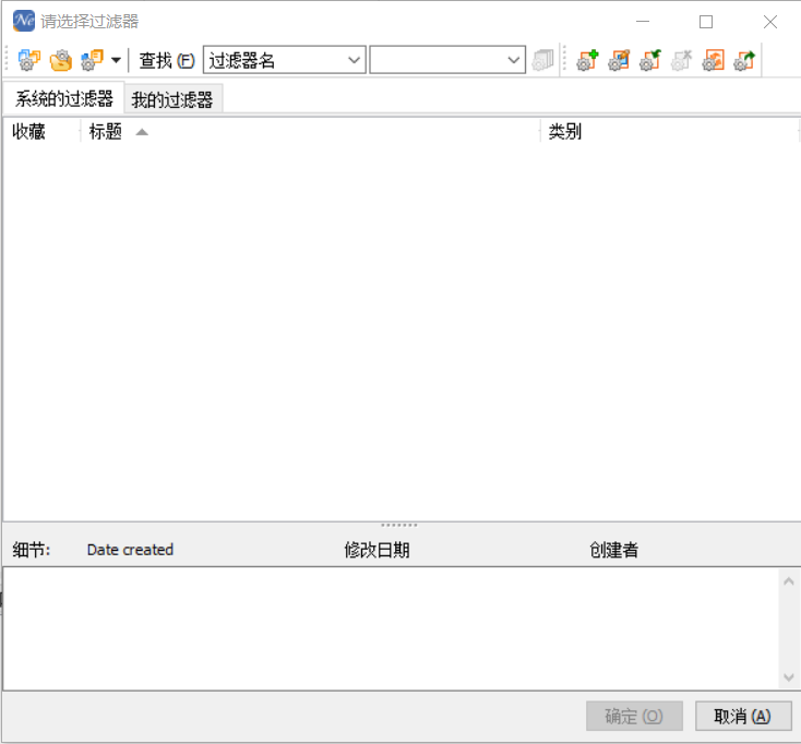

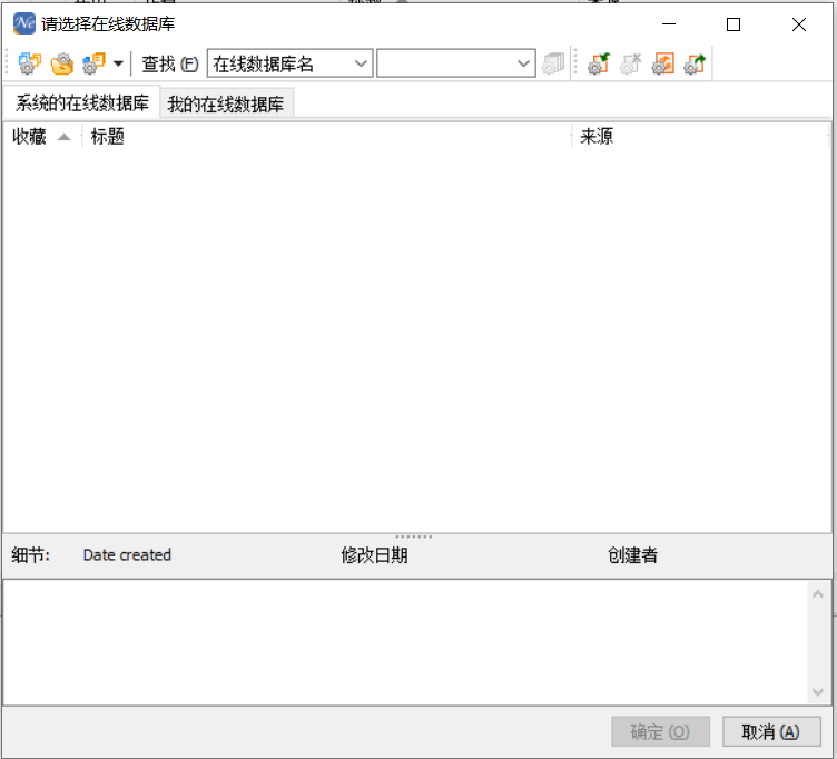

如图所示,新安装的软件,在线数据库及过滤器均空白,请问各位大神这怎么处理。
如图所示,在线数据库一片空白
如图所示,在线数据库一片空白
如图所示,过滤器空白
如图所示,过滤器空白

发表于 2023-3-29 18:52:54 | 显示全部楼层
电脑是您自己的吗? 还是单位的电脑? 您有C盘安装和访问权限吗?
17
17
 楼主| 发表于 2023-3-30 19:05:00 | 显示全部楼层
这是单位的电脑,我有一部分C盘的权限
37324
发表于 2023-3-30 20:41:12 | 显示全部楼层
福福超可爱 发表于 2023-3-30 19:05
这是单位的电脑,我有一部分C盘的权限
因为NE的在线检索、下载全文、过滤器等配置文件 都是存放在C盘user下的,您得有访问这里的权限才行的。
17
17
 楼主| 发表于 2023-3-30 22:37:56 | 显示全部楼层
aegeansupport 发表于 2023-3-30 20:41
因为NE的在线检索、下载全文、过滤器等配置文件 都是存放在C盘user下的,您得有访问这里的权限才行的。 ...
这个文件夹的权限我有
37324
发表于 2023-3-31 10:10:31 | 显示全部楼层
福福超可爱 发表于 2023-3-30 22:37
这个文件夹的权限我有
是管理员账户吗?

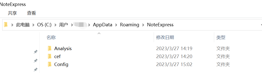

进入到这个路径下C:\Users\用户名\AppData\Roaming\NoteExpress  看看里面有多少文件?

 楼主| 发表于 2023-4-3 18:18:08 | 显示全部楼层
老师,有下3个文件夹
37324
发表于 2023-4-3 18:59:13 | 显示全部楼层
福福超可爱 发表于 2023-4-3 18:18
老师,有下3个文件夹
缺少配置文件,可以查看其它用户下 是否有相应的文件夹, 然后复制到这个用户下尝试。
