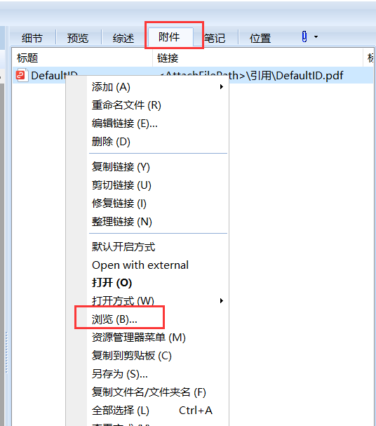

请问一下,把刚下载的文献导入了NE。后又在平板上用(享做笔记)软件详细读了这篇文献,并在PDF文献上做了笔记。现在想把这个已经做了笔记的PDF文献替换原来在NE里面的没有做过笔记的文献,请问应该怎么做?

发表于 2023-3-29 23:16:48 | 显示全部楼层
在附件位置,选中PDF 右键--浏览,即可定位到该文献存放位置,然后覆盖这篇文献就行。  也可以删除这篇PDF,再重新关联有笔记的文献。
