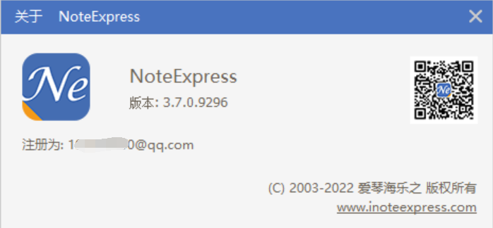

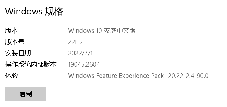

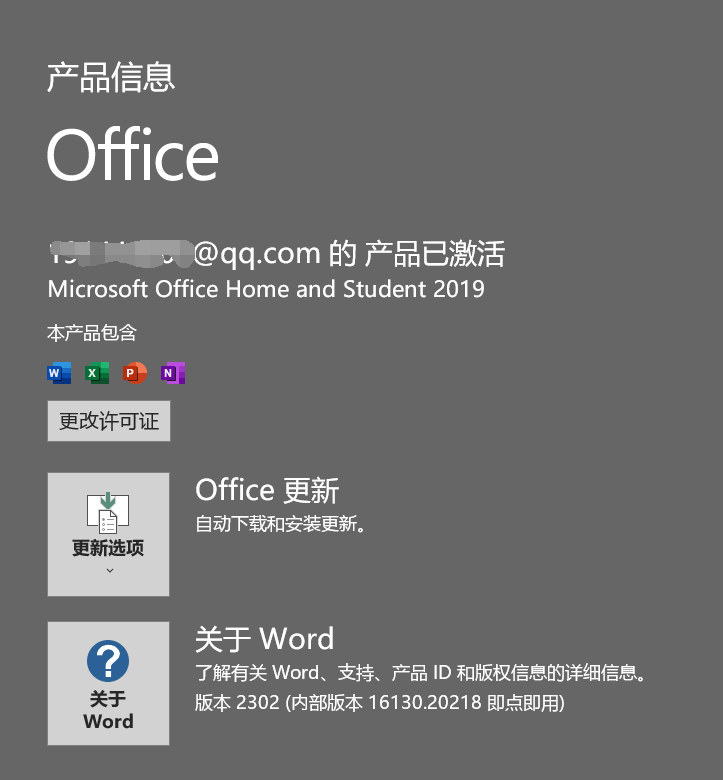

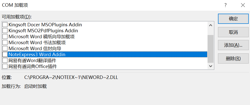

问题:每次关闭word,都要费很长时间。
描述:
安装的word插件是极速版。
打开一个空白或一两页的word文档,不作任何,关闭时会转圈半分钟以上。
此问题和文档大小无关。
长期以下,一直以为是word本身的问题,曾尝试一万种方法,没解决。
尝试过在windows的“程序”里修复office,word正常个几分钟,又是恢复如初。
今天把NE word插件卸载后,秒关闭word。
尝试安装NE word稳定版插件。
安装后word加载不了插件。
各软件版本如图所示(所用软件均为正版)。
请求在线帮助。

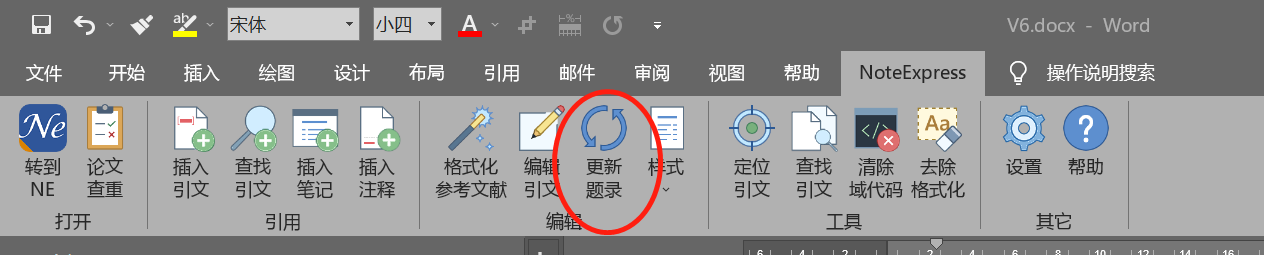

 楼主| 发表于 2023-3-9 10:35:07 | 显示全部楼层
aegeansupport 发表于 2023-3-8 22:17
更新题录是指的NE里更新题录信息,还是在word里点更新题录,更新引文?
关闭word慢 我到没测试出来。 ...
更新题录,是指WORD里更新题录。如下图红圈所示。
