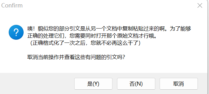

近期更换了电脑,重新下载了NOTE EXPRESS,已经做了数据库的迁移,没有做用户配置的复制
在新电脑更新文献的时候跳出弹窗“从另一个文档复制……”(如附件图所示)
两个电脑上的NOTE EXPRESS版本不是一样的,旧电脑是老版数据库为nel格式
新电脑的NE版本是最新的
请问这个问题如何解决?是需要备份用户配置?还是需要进行其他的操作?
附件图
附件图

您好,提示此问题应该不是更换电脑或升级数据库问题。如果旧电脑还能用,您可以返回旧电脑尝试,应该是会报此错误的。
所以这个文档应该是有从别的文档复制内容,或者您文档有开启审阅批注模式,没有接受域代码导致的。
如果您有从别的文档复制内容,就打开原文档对现在文档格式化一次。 如果是开启了审阅模式,就点全部接受并停止修订,然后再点格式化参考文献-确定 格式化一次尝试。
