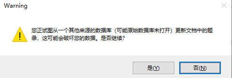

每次刷新条目时,就会提示这个对话框。请问这是怎么回事,如何消除这个提示。
没有其他的冲突设置,上一次正常而下一次之间一打开文档刷新条目就这个提示。

提示的大概意思就是您当前文档所插入的引文 和您当前打开的NE数据库不匹配。
您是否还有其它数据库,打开后就不会报错了。
这个提示点“是”一般情况是可以正常使用的。 但还是建议找到原库打开。 如果实在找不到原来的数据库,也可以点击word中NE插件 设置 按钮,点击“导出文档所有的题录到NE数据库” 把当前的引文再倒回一次,也就不再提示了。
