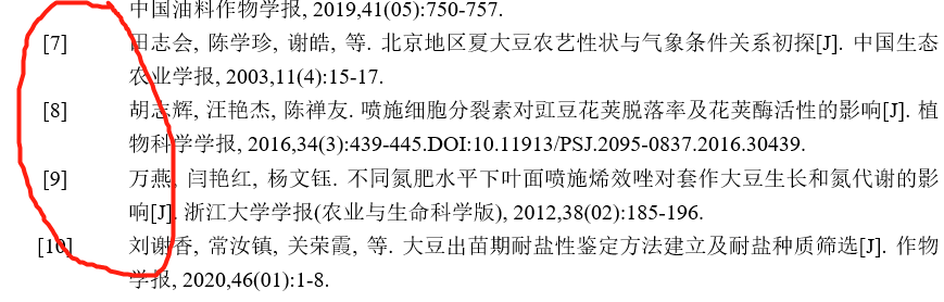

插入第9篇文献和第10篇文献时,间距变宽了,怎么回事?

插入第10篇文献后,参考文献悬挂突然就增加了,怎么回事?望解答,谢谢!

发表于 2023-3-1 11:42:51 来自手机 | 显示全部楼层
好像默认的一位数的和两位数的不一样,我查到一百几三位数的时候空格变得更大了

发表于 2023-3-1 11:45:42 | 显示全部楼层
需要先设置一下样式,点主菜单-工具-样式-样式管理器搜索现在用的样式,双击编辑修改题录--编号,改为必要时在前面加空格。然后另存样式。在word里选自己自定义的样式。

 楼主| 发表于 2023-3-1 11:46:03 | 显示全部楼层
xianluobo 发表于 2023-3-1 11:42
好像默认的一位数的和两位数的不一样,我查到一百几三位数的时候空格变得更大了 ...
那还怎么玩,清楚域代码后,在统一手动调回来嘛??

 楼主| 发表于 2023-3-1 11:57:16 | 显示全部楼层
aegeansupport 发表于 2023-3-1 11:45
需要先设置一下样式,点主菜单-工具-样式-样式管理器搜索现在用的样式,双击编辑修改题录--编号,改为必要 ...
只有开通会员才可以进行上述操作嘛??免费版的国标上默认的就是“必要时在前面加空格”。。。免费版用户按照上述操作还是行不通

发表于 2023-3-1 14:07:11 | 显示全部楼层
Driever 发表于 2023-3-1 11:57
只有开通会员才可以进行上述操作嘛??免费版的国标上默认的就是“必要时在前面加空格”。。。免费版用户 ...
修改样式需要开通VIP才行的。
