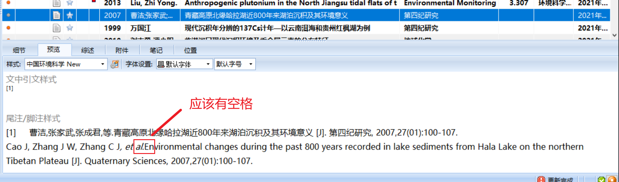

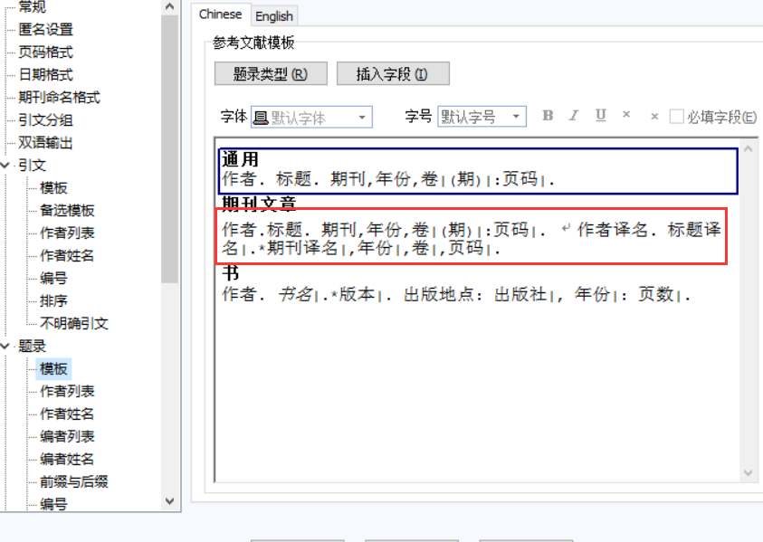

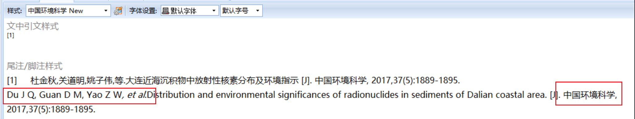

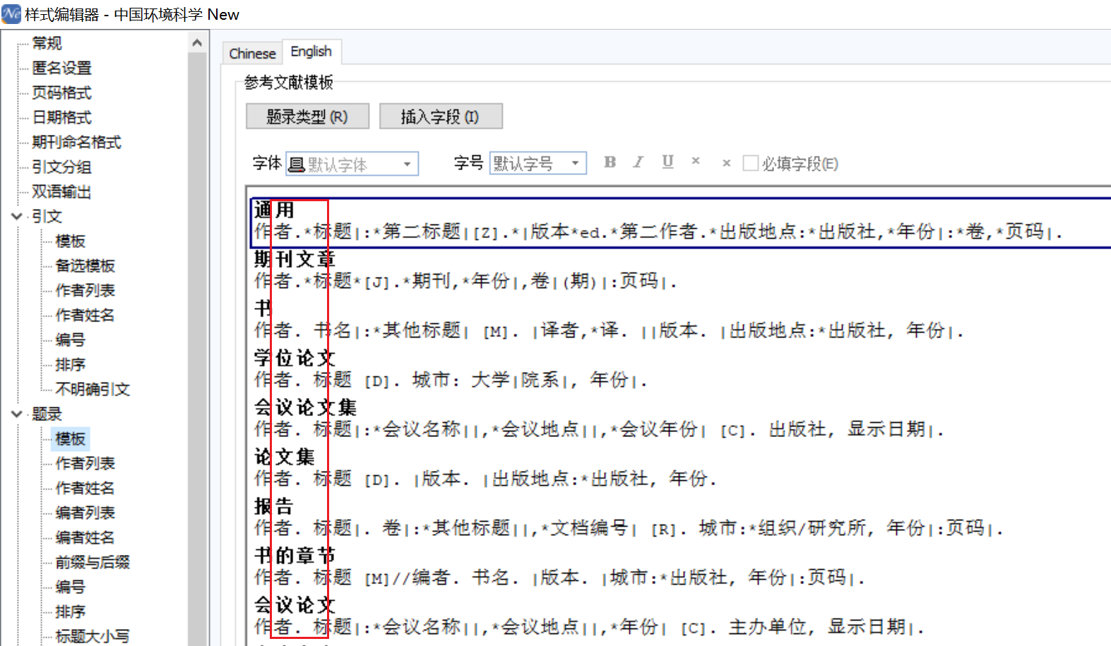

针对《中国环境科学》期刊要求,我自己修改了内置的样式以满足投稿要求,但是有一个问题始终解决不了。即双语输出后翻译的名字和标题之间缺少空格,该期刊中文引文名字和标题之间不需要空格,但是翻译的名字和标题之间需要空格,这个空格我明明在样式编辑器中,题录-模板-english中设置好了,可是为何仍然显示错误!?难道应该在别的地方设置?
设置:
效果预览:

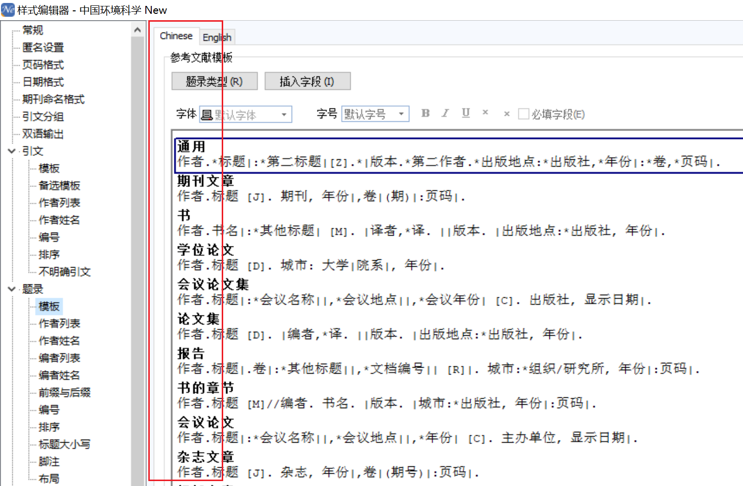

同时附上我编辑的样式,请帮忙看看,哪里设置有问题,如果是软件bug的话也请尽快修复。(软件版本:NoteExpress v3.7.0.9296 2022-11-03
中国环境科学 New.rar (18.12 KB, 下载次数: 527)

发表于 2023-1-26 21:09:41 | 显示全部楼层
因为中文作者译名 和外文作者的格式有不同需求,所以双语翻译是按中文模板处理的。如果有这样的需求,算是软件问题。那目前这个版本就是无法处理的。我先记录发给产品经理,不过下个版本是否能修改,要看产品那边。
中文名字是两个字的显示时中间需要空格,这个也处理不了,需要手动修改。此问题也会记录。

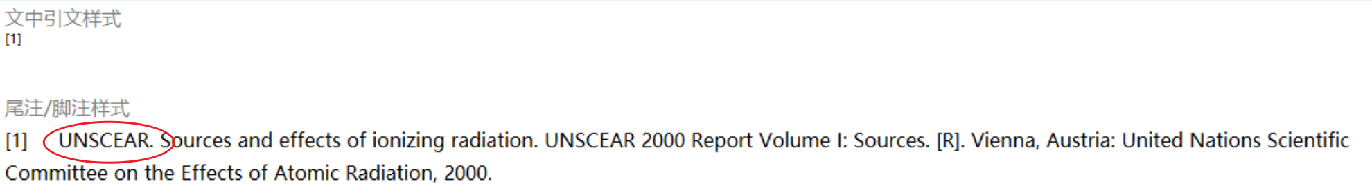

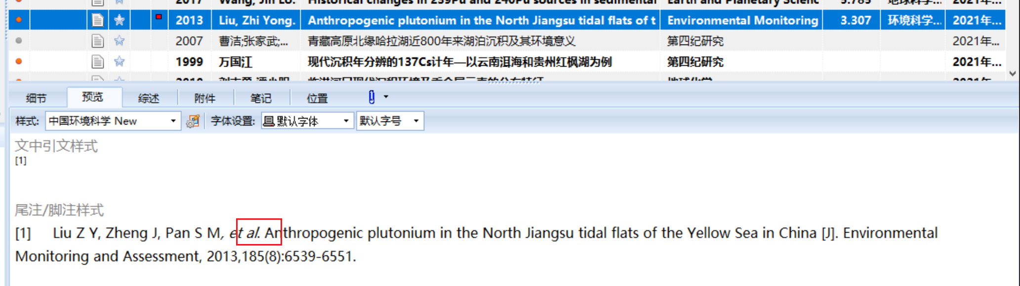

发现另一个预览显示bug,就是如图所示,双语输出预览时英文不能正常显示上标。设置是正确的。引用到文章中能显示正常。望修复。
37322
发表于 2023-1-27 14:46:53 | 显示全部楼层
funyboy 发表于 2023-1-27 00:07
发现另一个预览显示bug,就是如图所示,双语输出预览时英文不能正常显示上标。设置是正确的。引用到文章 ...
好的,感谢反馈。已记录。

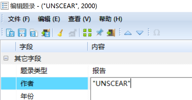

还有题录编辑里面如图加双引号固定输出显示的方法我是之前看到您在别的帖子回答才了解到的,这个建议在右键或者工具栏什么地方增加按钮之类的,估计很多用户不知道的,
这个还是蛮有用的,比如下面这个报告,就是得大写显示,不这样固定一下就不行,每次格式化完都得手动改。虽然现在知道加双引号的方法可以,但是估计很多人不知道这个方法。

发表于 2023-4-17 14:11:00 | 显示全部楼层
1.取消双语输出。 在题录--模板,增加 作者译名、标题译名等字段。 作者译名和标题译名中间加空格。
2.两个作者姓名中间加空格,但并不是加空格就可以的。一开始是两个空格可以对齐,后面不同电脑上看不行。所以3.8版本没有上线。后面优化好后再上线。
