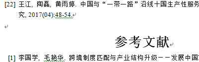

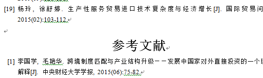

管理员好,我在word中每添加一条文献,前面的所有参考文献就会重复出现一遍。以前没出现过这种情况,这次从第15条文献开始就出现这种情况,现在到第22条文献,整个参考文献就出现了七八次,请问怎么纠正?

 楼主| 发表于 2017-7-17 18:54:55 | 显示全部楼层
我发的两幅图片是在文档中同时出现的

发表于 2017-7-18 10:04:13 | 显示全部楼层
好的。这个需要把后面多余的域代码删除即可
