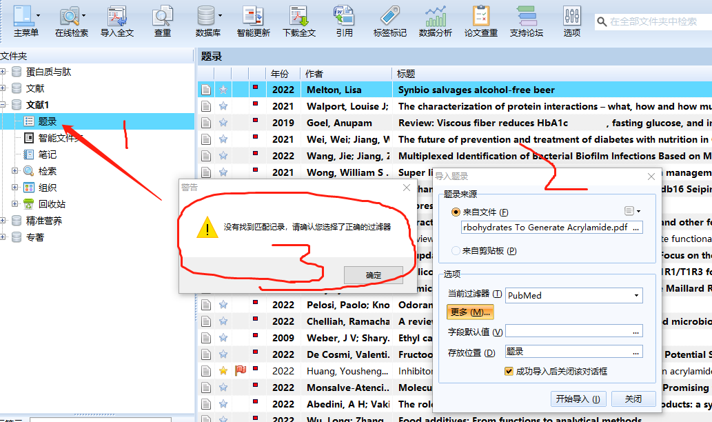

file:///C:\Users\Administrator\Documents\Tencent Files\470766610\Image\Group2\CN\DC\CNDC}PH%IBT}PG]}OBTE3YS.jpg请问noteexpress插入参考文献时如何插入PMID?
请解决这个问题,谢谢!!!

就是在题录中如何插入PMID?

 楼主| 发表于 2022-12-31 22:34:50 | 显示全部楼层
如何 从  题录  获取PubMed ?怎么总是这个结果啊

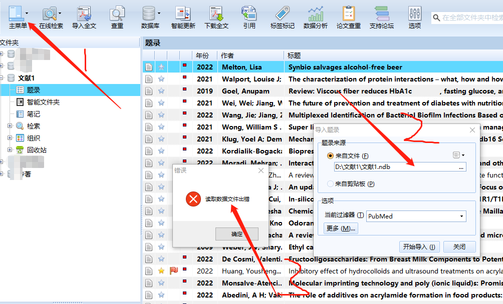

 楼主| 发表于 2022-12-31 22:44:21 | 显示全部楼层
按照知乎上 操作  https://zhuanlan.zhihu.com/p/348286756  结果还是这样,没办法导入啊!!!
发表于 2023-1-1 13:51:19 | 显示全部楼层
是题录从 PubMed获取, 不是从题录获取PubMed。
您是已经有了全文了吗? 直接拖拽到NE里会自动获取题录信息,不是您现在操作的导入题录方式,而是直接拖拽到NE里,或者点“导入文件”导入。

发表于 2023-1-1 13:52:02 | 显示全部楼层
wusuzj 发表于 2022-12-31 22:44
按照知乎上 操作  https://zhuanlan.zhihu.com/p/348286756  结果还是这样,没办法导入啊!!! ...
这个也不是,导入题录,不能选NE的自己数据库文件。 .ndb文件,我们直接双击打开就行了。
