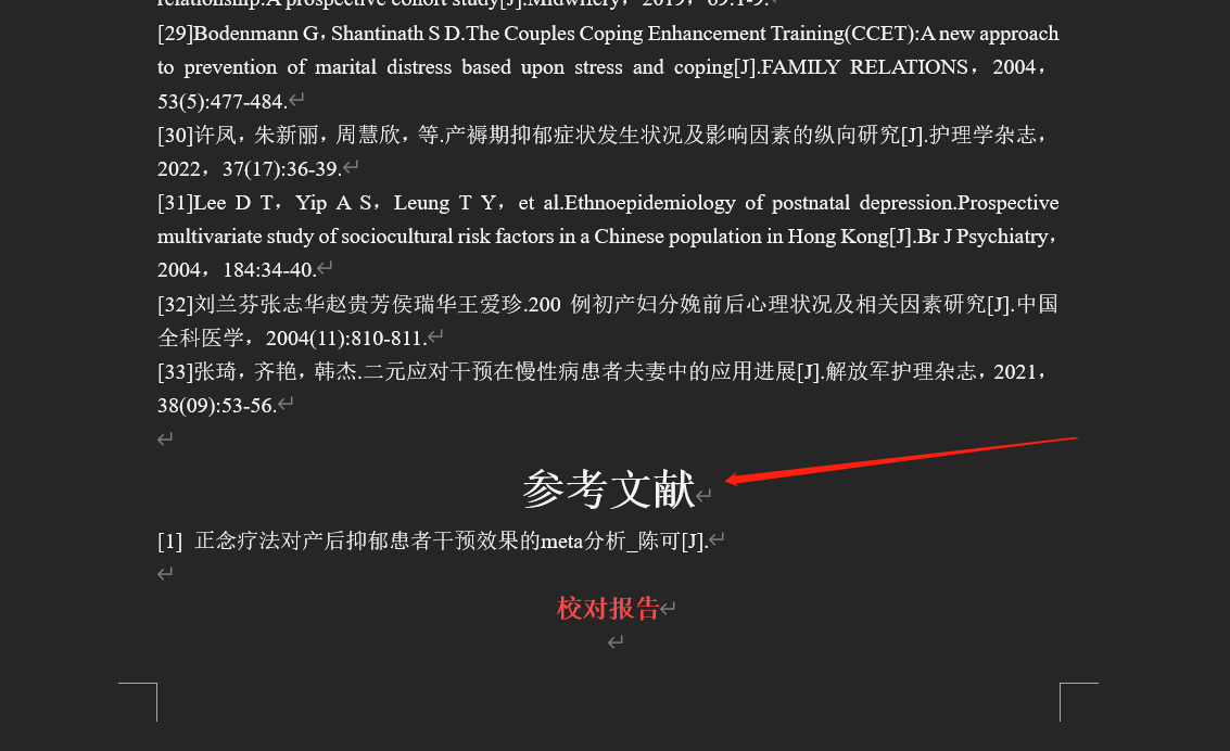

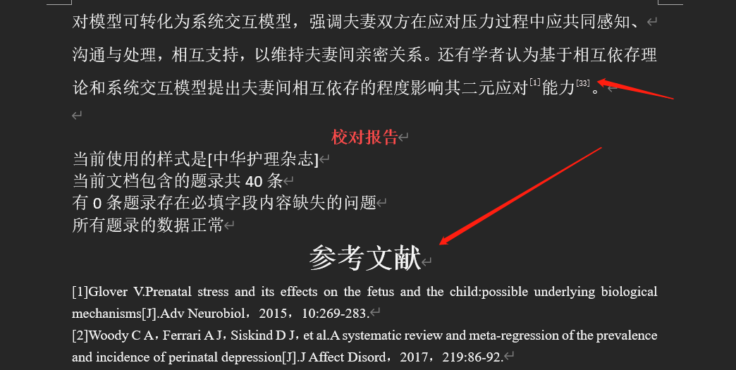

突然插入文献时不能接着上一个插入目录了,而是自动重新创建了一个参考文献列表从1开始。请问这个怎么解决?感谢!!

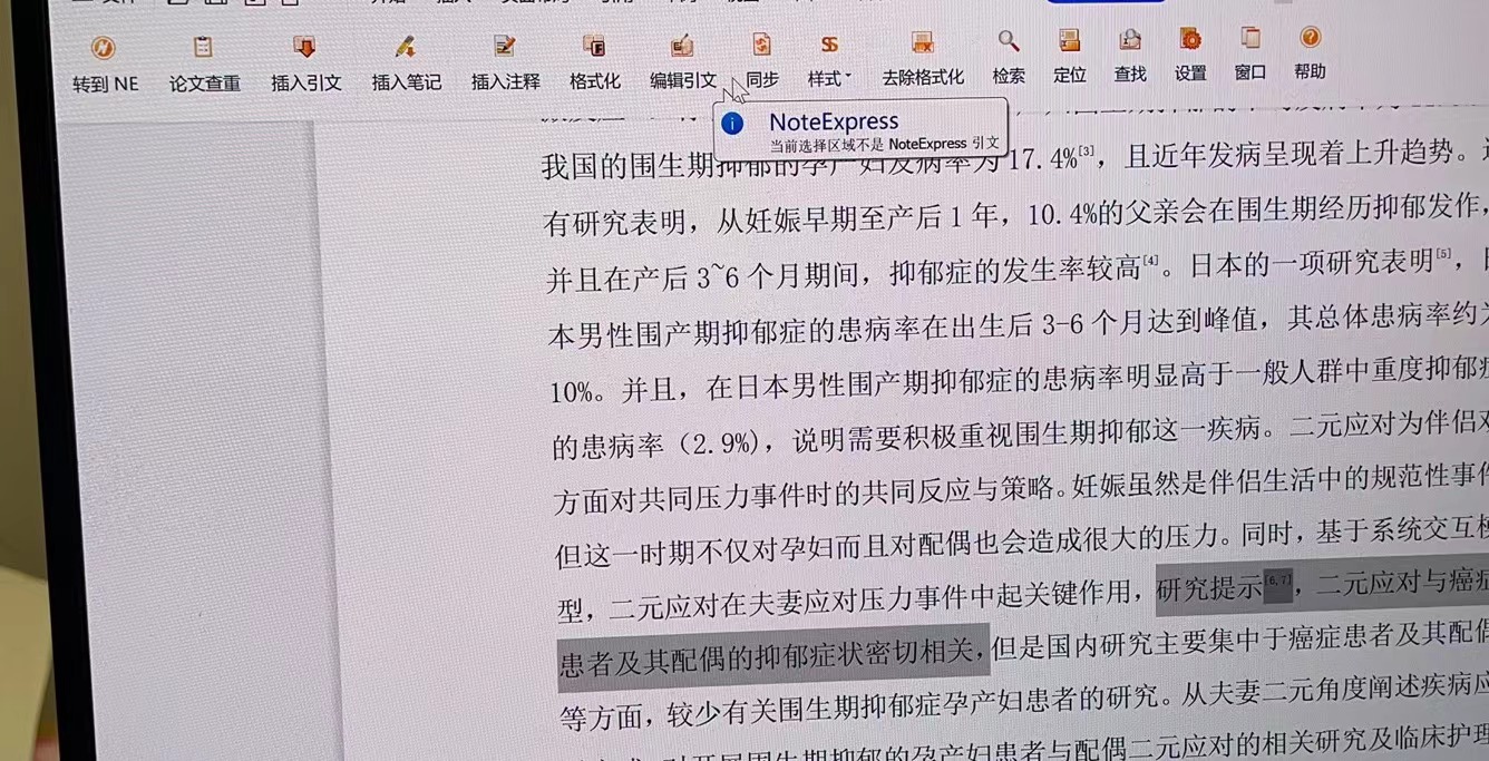

选中文中引文处,点击编辑引文,是否还能编辑引文?

提示“当前区域不是note express引文”,似乎是已经不识别了

 楼主| 发表于 2022-11-30 15:23:51 | 显示全部楼层
无法编辑
发表于 2022-11-30 17:07:58 | 显示全部楼层
选中引文的地方点编辑引文,不是选择这一段。
如果引文处也无法编辑引文,可能就是清除域代码了,这是不可逆的操作。
