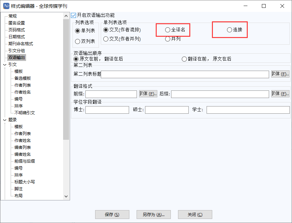

英文论文插入中文文献时候,显示为中文编辑引文时候显示也是中文,
请问如何修改为英文。
我现在在引文部分手动修改为英文,
只为显示
发表于 2022-11-13 22:41:58 | 显示全部楼层
修改自己的样式, 改为双语输出,如果只想显示英文,就改为“全译名”。如果中英文都显示,就选“连接”。
