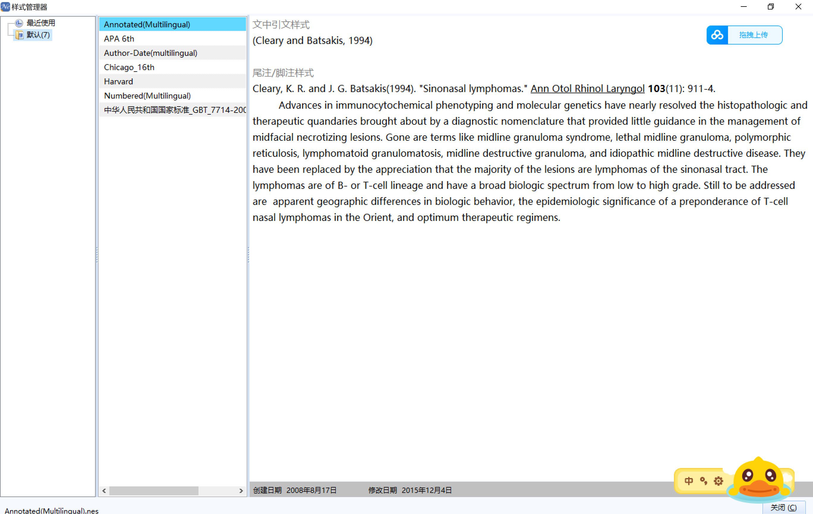

我刚装了新的版本,但是发现编辑格式的部分没有了。以前我记得有很多杂志格式的列表,现在也找不到了。我在选项-样式里,只能找到一项,就是“编辑输出样式”,但是里面没法编辑;同样,在工具-样式里,只能找到“样式管理器”,和刚才的编辑输出样式的界面一样。我这个版本是不是有问题啊?还请帮助,谢谢!
打开的界面
打开的界面

您好,您是个人版,还是集团版? 个人版如果未付费,是只有7个样式,且不能编辑修改的。 订阅VIP以后就显示所有样式了。

明白了,应该是下错版本了。我买了个人版了。我再试试

你好,我早在2008年NE刚出来的时候就购买了,应该是个人永久版的用户吧!但是为什么通过手机和邮箱登录了以后,还显示的是个人免费版?请帮忙解决一下。谢谢!

NE右上角的账号登录 和永久版登录是两个系统。如果您购买的永久版,就从NE里点主菜单--帮助--注册-我有一张用户卡片中注册。
