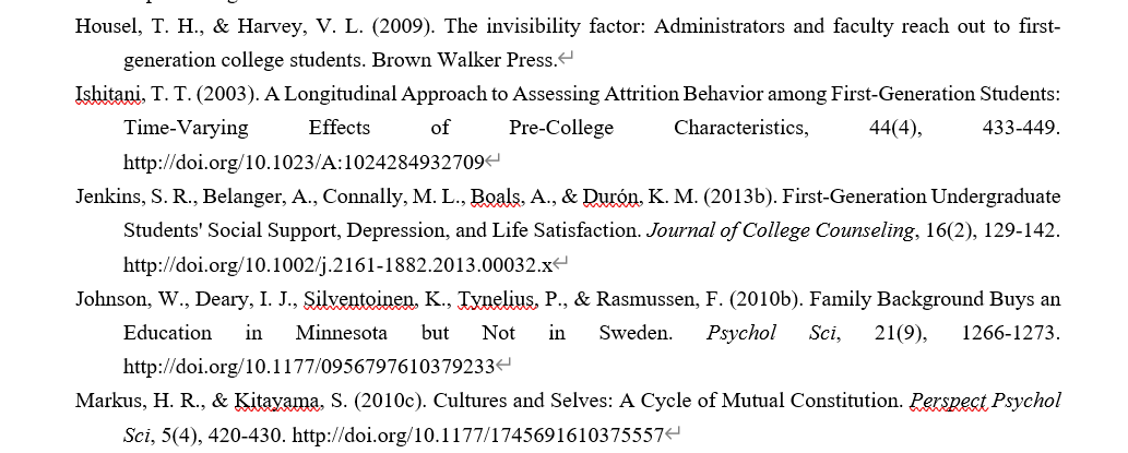

APA 7th中为区分同一作者同一年份文献,需要在年份后标注a,b,c以供区分,如:(Stephens et al., 2012a);(Stephens et al., 2012b)
现在格式中只要同一年份,不论是否同一作者都会在年份后标注a,b,c,在模板中,“引文——不明确引文——在年份后添加一个字符”项目功能错误,与下方“即使作品并非出自同一作者”功能重合。

不是同一作者,只要同一年份就会标注 a,b,c? 我自己测试并非这样呢? 麻烦您能截图举例说明一下?

截取了一个字母段的文献,刚才又测试一次,系统自带的没有问题,自己修改过另存为的会出现错误。或者请教一下有什么办法可以将中文文献直接用原模板改为译名引用?

如果您用得APA7, 首先,在样式里点常规---语言标识器--增加Chinese模板。
然后点双语输出,开启双语输出,选择全译名输出。
最后确保中文题录有译名字段。 在NE里的中文题录,至少有标题译名、期刊译名。才会正常输出全译名。

已解决,感谢!
