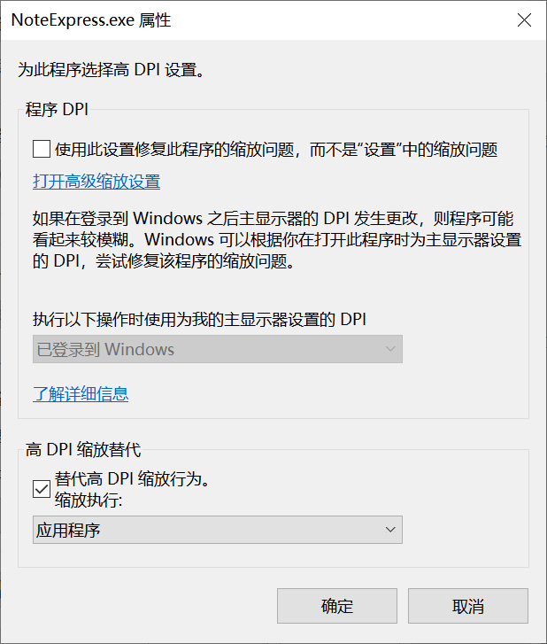

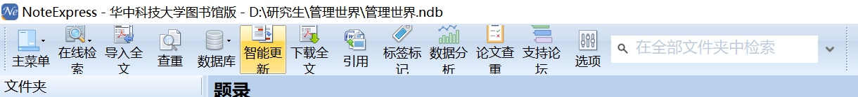

如图,开启了高DPI缩放之后主界面图标的文字会显示成两行。不开高DPI缩放或者高DPI设置选择系统(增强)的情况下主界面图标正常,但是界面很模糊
发表于 2022-9-20 00:25:28 | 显示全部楼层
点选项-显示-主窗口字体字号 调整为9 或者8 试试。

 楼主| 发表于 2022-9-23 19:32:14 | 显示全部楼层
您好,我原先设置的字号就是9,调成8之后字号变小了,但是还是有两行。我是13.3寸笔记本,1920*1080分辨率,系统缩放设置为150%。当我把外接显示器设置为主屏时显示就是正常的,用笔记本屏幕作主屏就是这个两行的情况
