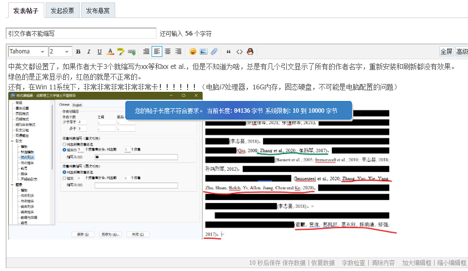

中英文都设置了,如果作者大于3个就缩写为xx等和xx et al.,但是不知道为啥,总是有几个引文显示了所有的作者名字,重新安装和刷新都没有效果。
绿色的是正常显示的,红色的就是不正常的。
还有,在Win 11系统下,非常非常非常非常非常卡!!!!!!(电脑i7处理器,16G内存,固态硬盘,不可能是电脑配置的问题)

首先,模板是区分English 和Chinese两个模板,先确定两个模板是否都设置了。 然后文中引文缩写是 分首次引用缩写 和再次引用缩写,看您没有设置再次引用缩写,可以设置一下试试。
另外您说的卡,是引用的时候卡?您插入了多少引文了?

感谢回复!设置了再次引用缩写后正常了。
卡不是引用的时候卡,是在NE的软件页面很卡,比如我点击某个参考文献进行编辑,点击选项,滑动页面,都很卡顿。
