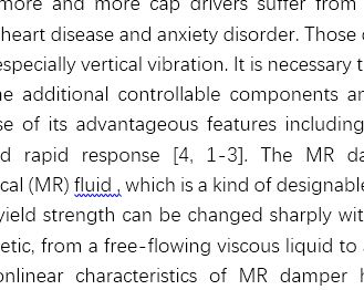

word2016 32位,插入引文有问题,如下图

点编辑引文,然后删除引文,然后4条一起重新插入一次试试

 楼主| 发表于 2017-6-19 09:59:26 | 显示全部楼层
还是这样。。。

 楼主| 发表于 2017-6-19 10:00:42 | 显示全部楼层
软件卸了好几遍了。。。

发表于 2017-6-19 10:01:30 | 显示全部楼层
zht@NUST 发表于 2017-6-19 10:00
软件卸了好几遍了。。。
应该是样式设置问题
楼主用的样式是什么?

 楼主| 发表于 2017-6-19 11:16:23 | 显示全部楼层
aegeansupport 发表于 2017-6-19 10:01
应该是样式设置问题
楼主用的样式是什么?
IOP Vancover

发表于 2017-6-19 11:30:01 | 显示全部楼层
楼主点工具-- 样式--样式管理器搜索IOP Vancouver 这个样式,然后修改【引文】---【排序】 把排序改成 与题录相同,然后另存为自定义模板,在word里用自定义的模板即可
