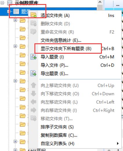

现在只能对一个个文件夹下面的题录链接进行批量整理,我数据库题录根目录下文件夹和文献很多,这样很不方便。
同样地,也需要批量重命名数据库内的所有文件。
请问在哪里有这样的功能,如果没有,请考虑添加,谢谢!
发表于 2022-7-7 16:13:22 | 显示全部楼层
可以选择”题录“文件夹,点击右键,显示文件夹下所有题录, 然后再批量编辑。
