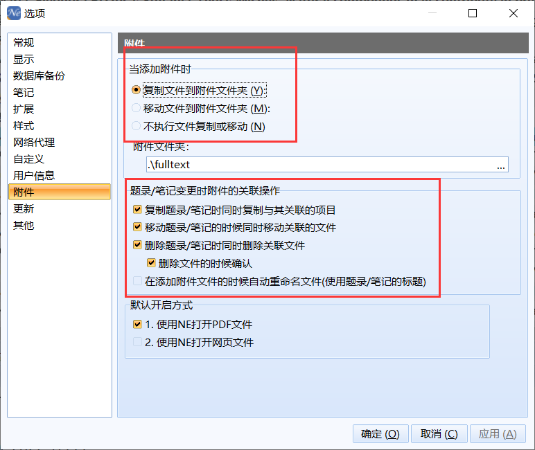

第一个问题:点击右键从文件夹删除只能从软件的题录里去掉,但我发现C:\Users\John\Documents\NoteExpress\Libraries\FullText里还会有无法删除掉,我有很多不用的想删掉文献,很占内存,难道还要到电脑文件夹里一篇篇地删除吗?
第二个问题:为什么导入本地文献到ne一定会自动复制一份到C:\Users\John\Documents\NoteExpress\Libraries\FullText这个文件夹呢?不复制过去可以吗?很占内存的

1.请在NE里点选项-附件,勾选删除题录时同时删除关联文件,勾选后,再删除题录,需要再清空NE的回收站,附件才会从FullText文件夹中删除。
2.在选项-附件中 可以设置当添加附件时,是复制、移动或者不执行复制移动。 一般情况下是建议移动到附件文件夹,因为能更好的归类附件。
