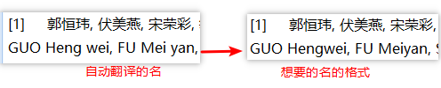

在NE里点主菜单-工具-样式管理器中,搜索需要修改的样式,双击样式,修改题录--作者姓名, Chinese模板 简写改为拼音就行。
