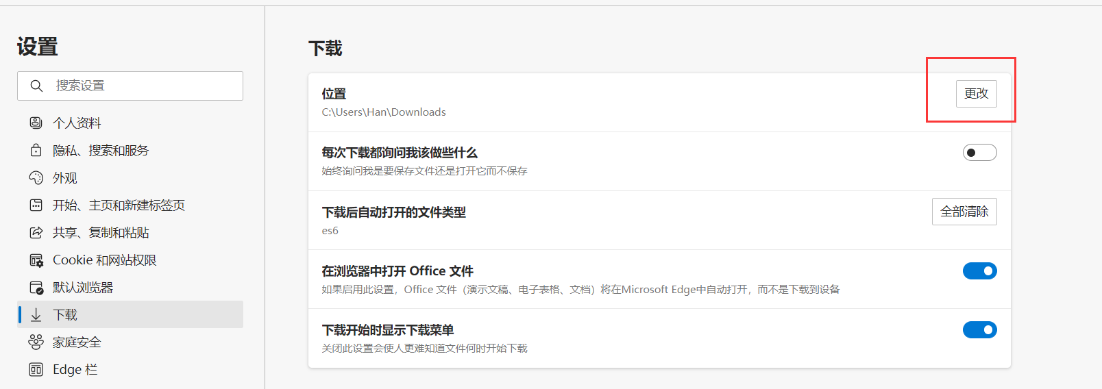

您帮我试试, 从虚拟机Win10系统里,打开浏览器,设置下载的位置,然后下载一个文件,是否可以直接下载到您的 Z盘呢?

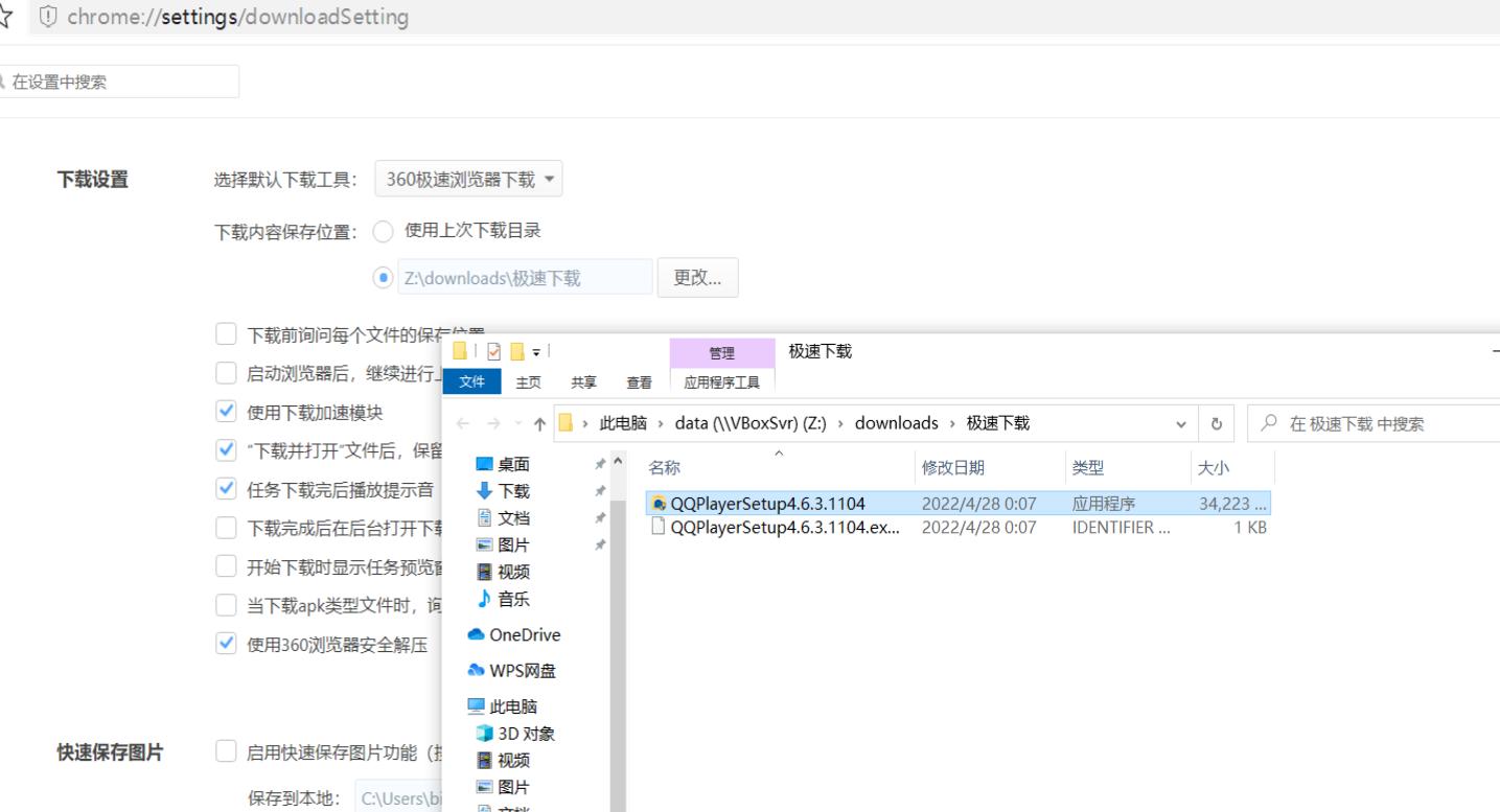

 楼主| 发表于 2022-4-28 00:11:33 | 显示全部楼层
aegeansupport 发表于 2022-4-27 17:04
NE的附件路径目前是不支持的。我认为VirtualBox“共享文件夹”实际上是创建了一个虚拟服务器,通过“映射网 ...
测试过了,可以直接下载到Z盘,没有问题的
