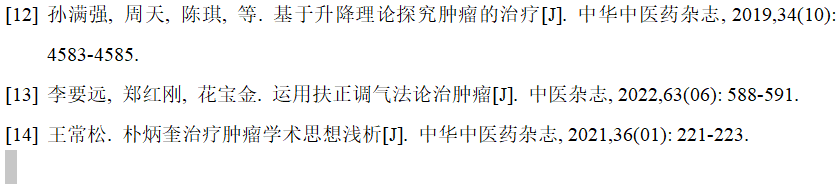

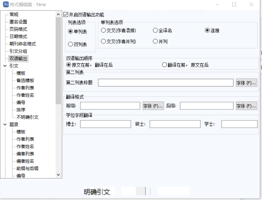

求助各位老师!在样式里面编辑了双语输出,结果还是不可以~~

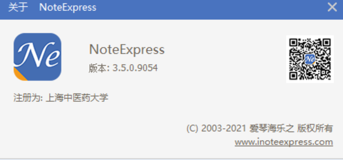

版本号是这个3.5.0.9054

NE不会自动翻译的,双语是使用的题录译名字段。
所以您看看中文题录中的 标题译名、期刊译名是否填写了? 如果没填写需要您手动填写进去,然后引用到word就显示双语了。
另外推荐从万方 或者维普获取数据,基本都带译名 这个字段信息的。
