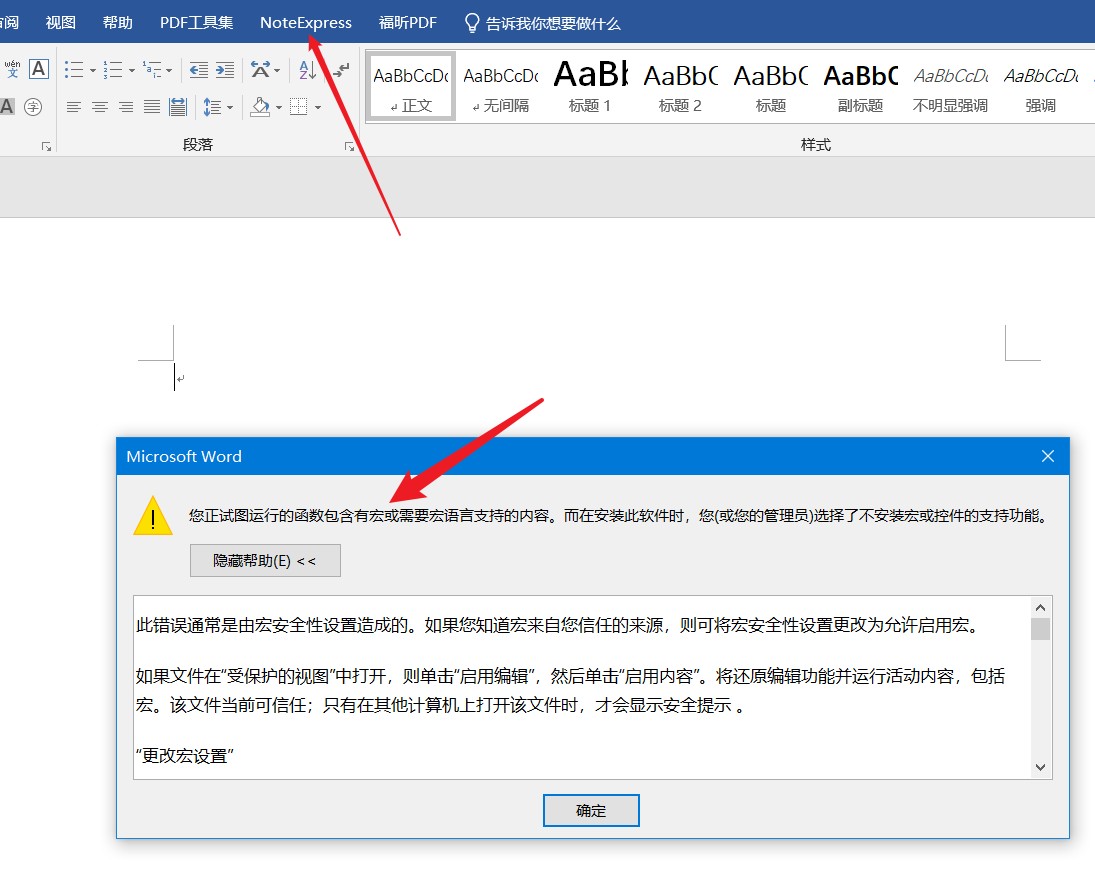

最近word打开时总报宏设置有关的弹窗
卸载noteexpress的写作插件后,该弹窗不再有
一旦安装noteexpress的写作插件(经典或极速)后,该弹窗就会有
弹窗很烦人呐,怎么才能解决啊?

您在安装word的时候选的不安装宏,但极速版插件是需要宏的。 您可以按上面提示 在word里点 文件-选项-信任中心-宏设置-启用宏。  看看是不是还弹出提示

还是有提示,而且此种方法有一定风险吧?
