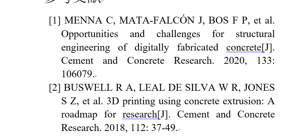

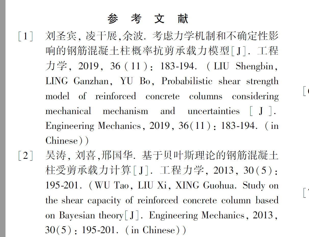

如下图,请问NE如何设置能够使图二达到图一的效果?
图一
图一
图二
图二

双语参考文献。 用双语输出的样式即可。 您这个是什么期刊要求的?

建筑结构学报的参考文献格式要求。还有请问如果我要是换了一台电脑,那我自己设计的样式如何导入到新电脑上呢?

在主菜单-工具-样式-样式管理器里,导出自定义的样式,为.nes文件,然后再另一台电脑NE样式管理器中安装此文件即可
