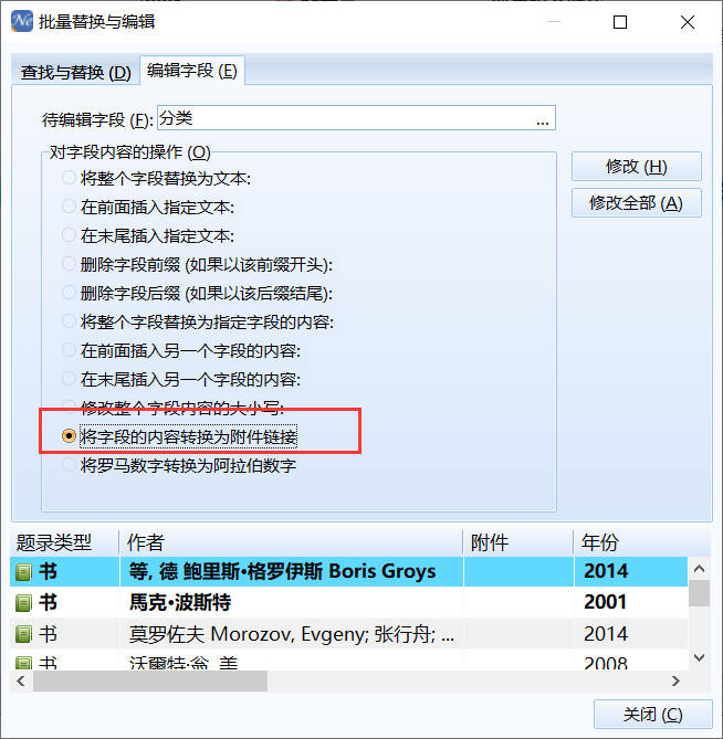

如何把字段转换为 文件附件路径?
希望能加上这个功能,这样从别的地方导入题录时不用专门整理附件(批量链接附件毕竟功能有限,不一定文件名称就与标题相同)
或者就在批量链接附件时可以选择一个字段匹配也成啊,现在只能是与标题匹配

比如我从别的软件数据库中导出题录,包含了以附件这个字段,我就没有办法自动添加附件了,(附件文件名不一定是标题名称啊)我要是通过指链接附件也存在问题。
题录不是ne的题录,是我要导入的题录。文件名不一定是标题,即使是标题,很多情况下与标题也是有差别的。批量链接总会导致部分错误!!!

直接把PDF 导入到NE,会自动生成题录。
-----首先,文献不一定全是PDF,caj格式,还有其它格式。其次,您说的自动识别只是部分识别,还需要再核对。
修复附件:
这个功能也存在不足。必须根据文件名和题名来修复。
最简单的方法:
我把附件文件名称(包含路径)增加到题录里面,然后在NE里面我根据这个题录字段直接转换为附件路径。
这个我老早就提过了,可是一直都没能解决。

coater 发表于 2022-3-21 10:25
-----首先,文献不一定全是PDF,caj格式,还有其它格式。其次,您说的自动识别只是部分识别,还需要再核 ...
