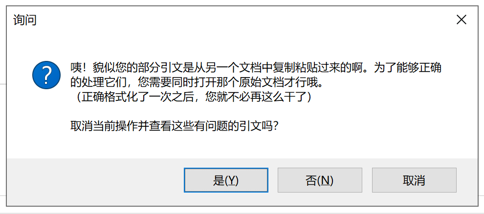

RT,从几个文档粘贴文字+引文至新文档,但是弹窗提示数据库错误什么的,我准备将错误的引文一个个重新插入,请问工作人员如何批量实现“有问题”的引文自动加粗或标黄??这样便于我针对性的处理错误引文!
否则得将所有文献重新插入一次,太费时间了!!
望告知!

发表于 2022-2-14 13:27:29 | 显示全部楼层
提示的是什么错误,截图我看看

发表于 2022-2-16 15:21:10 | 显示全部楼层
一般情况下,点是 或者 取消 会显示哪些引文是有异常的。
弹出这个问题,建议打开原文档格式化一次即可,或者把复制的那一段删除。
如果您实在找不到原文档,并且点取消也没提示哪些引文异常,也不知道哪一段是复制的。 建议分段复制然后排查。
新建一个word文档,把当前文档的一部分内容复制到新文档(只复制正文内容即可),然后格式化一次,看是否正常。如果正常继续复制排查。
直到排查到出错的位置后,可以全选这一段,按键盘上ctrl+shift+f9 强制清除这段域代码,然后单独对这一段重新插一下文献。

是的,目前是这样排查的。
如果您复制了带引文的内容,在打开原文档格式化一次 或者 插入一篇引文会自动格式化一次,就不会出现这样问题了。
