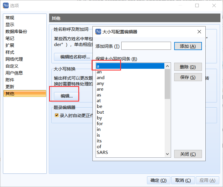

发表于 2022-1-21 14:28:34 | 显示全部楼层
只有A 结尾的时候才会变成 小写a
是因为NE里有自定义“小写转换大写”功能,强制把 单词“A” 转换了 “a"
如果不需要转换,请在NE里点选项- 其它--大小写转换---编辑, 把“a” 删除即可。

发表于 2022-1-21 21:23:38 | 显示全部楼层
zbln 发表于 2022-1-21 19:19
需要转换
今后软件更新时 争取解决一下 此问题吧
好的。 这个问题我记录了。 可以修改。
