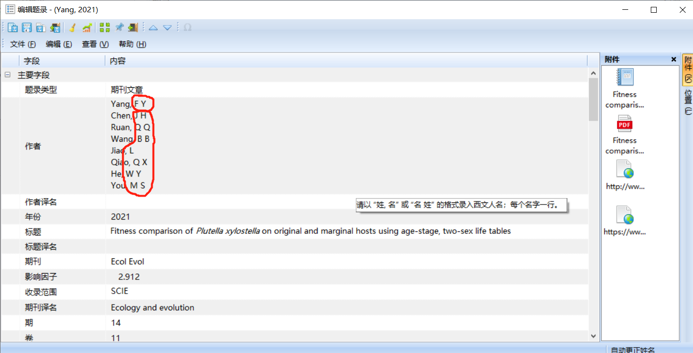

发表于 2022-1-20 20:49:06 | 显示全部楼层 |阅读模式
我从noteexpress的在线检索模块里搜索出的英文文献,添加到本软件时,作者名字都是缩写的(姓没有)。怎么设置才能让所有文献显示作者名字全称。我直接导入的PDF文献则更新正常,名字是全称。
名字简写

发表于 2022-3-20 10:51:18 | 显示全部楼层
pengchy 发表于 2022-3-19 23:17
遇到一个类似的问题,在这里跟帖提问。
一篇文章的作者是一个组织,描述为“Honeybee Genome Sequencing C ...
如果作者是组织,建议手动给作者加上引号 “Honeybee Genome Sequencing Consortium”, 就这样录入到NE里,不会改变作者姓名,引用到word里时,双引号也不会显示出来的。
您也可以在NE里点选项-其它 中设置录入作者姓名时不自动更正作者。但不建议这样设置。因为NE英文作者是默认按姓,名 或者 名 姓 显示。在样式中也有控制作者姓名显示的选项。如果不进行统一,可能会在引用到word后有作者显示不正常的情况。

发表于 2022-1-20 22:17:03 | 显示全部楼层
是通过哪个在线库检索的?这些基本都是数据库提供的,并不能修改,只能换其它库更新试试。 可以先尝试选中这些题录,点一下智能更新试试。

发表于 2022-3-19 23:17:50 | 显示全部楼层
遇到一个类似的问题,在这里跟帖提问。
一篇文章的作者是一个组织,描述为“Honeybee Genome Sequencing Consortium”。把这4个单词输入作者名字那里,就会自动修改为“Consortium, Honeybee Genome Sequencing”,然后,在预览里,作者名字就会呈现为“Consortium, H. G. S.”,这个自动调整的,是否可以提供针对每条题录特异的呈现方式?比如这里,我就想让作者的名字和呈现出来的名字都是“Honeybee Genome Sequencing Consortium”。

发表于 2022-3-27 16:21:10 | 显示全部楼层
aegeansupport 发表于 2022-3-20 10:51
如果作者是组织,建议手动给作者加上引号 “Honeybee Genome Sequencing Consortium”, 就这样录入到NE里 ...
谢谢回复,问题可以按照你的方法解决。
