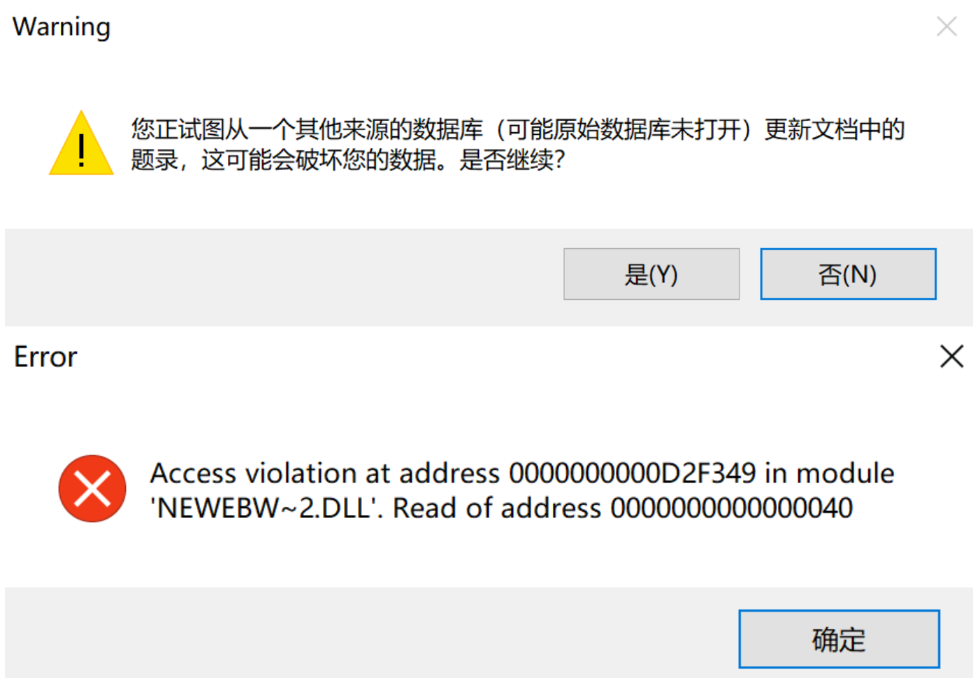

老师发来的word文章已用noteexpress插入了题录,但我这边noteexpress上没有这些题录,需要我修改文章和格式,我这边之前还能修改引用的格式,还能插入新的引用,但今天后来突然就不能改了,请问该怎么办呀?
点击word里的“更新题录”后,显示“您正试图从一个其他来源的数据库(可能原始数据库未打开)更新文档中的题录,这可能会破坏您的数据。是否继续?”
点击“是”后,有时能顺利更新,但更多时候不行,会显示:
Access violation at address 0000000000D2F349 in module
'NEWEBWN2.DLL'.Read of address 0000000000000040
求大佬帮帮忙,这不能更新的话太耽误事了QAQ

请关闭word, 然后在NE里点选项-扩展,安装经典版插件。
然后打开word,在NE经典版插件中,点设置,有倒回当前引文到NoteExpress 数据库中的功能。
您倒回后,就可以更新题录了。
目前极速版插件,没有倒回的功能,需要您先换成经典版插件。 如果您在操作时有什么问题,可加技术支持QQ 2361017035
