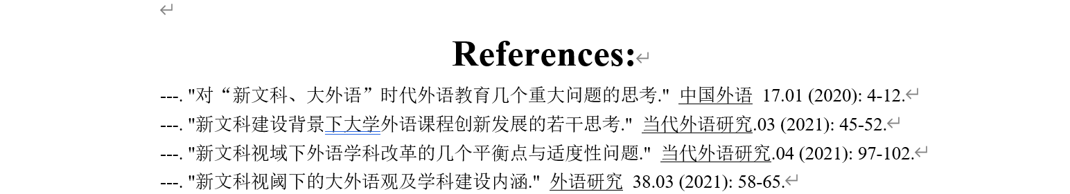

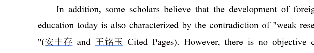

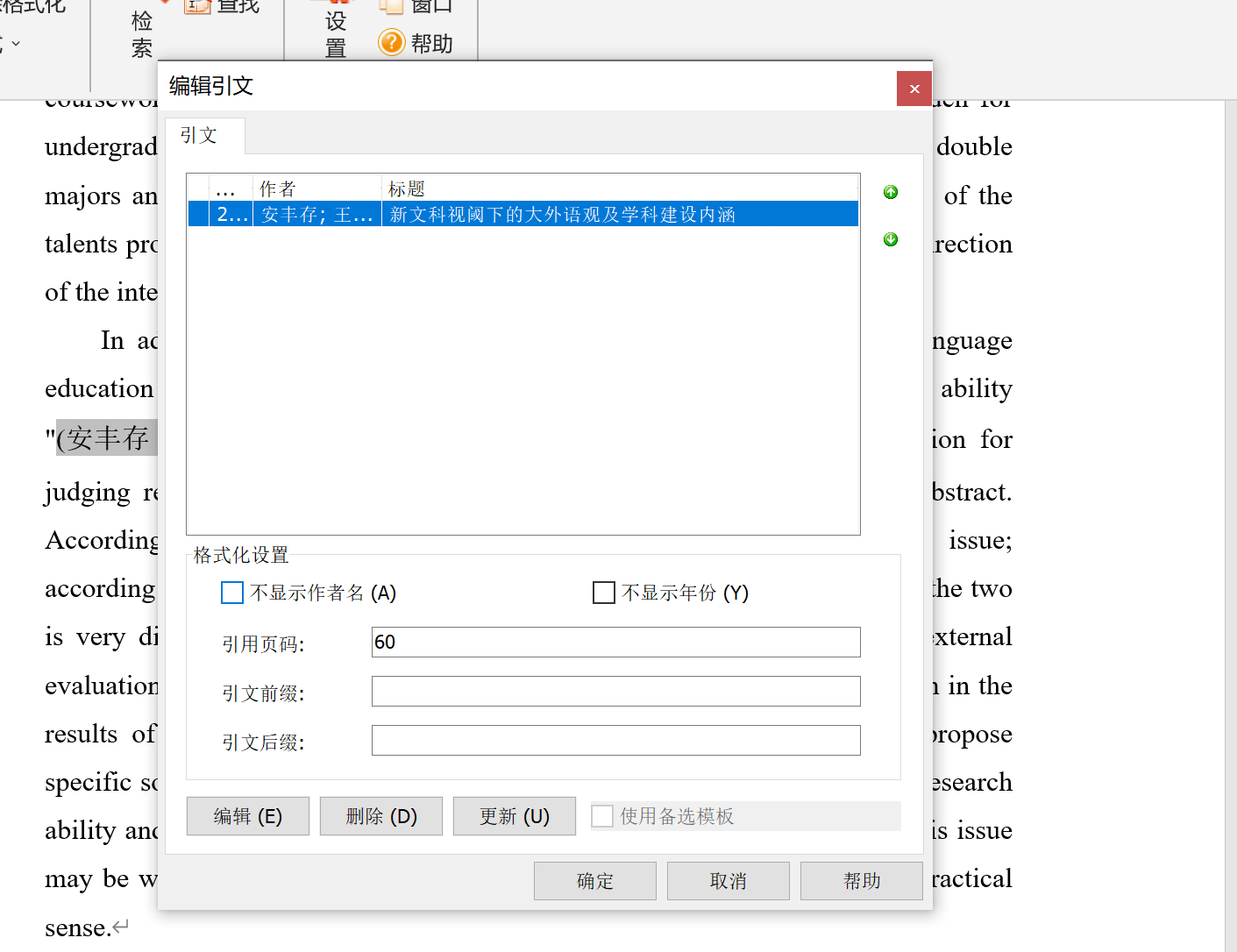

管理员好,MLA文内引用格式规范为“作者名”+“页码”,但是当我引用一篇文献时,文内括号仅仅显示了作者名,没有显示页码,在我点开引文,在“引用页码”一栏写入我想引用的页码后,文内括号仍没有加入我想引用的页码,这是怎么一回事呢?另外,MLA格式文末的参考文献列表中,有的参考文献明明有作者,且在文内参引括号内有显示,但到了文末就成了下划线了呢?
这个是在“引用页码”写上页码后仍然没有反应

已经填入了“引用页码”
已经填入了“引用页码”

1.请下载下面样式安装。这样式 我改成了 作者名+ 引用页码, 之前样式有问题。还按编辑引文 输入引用页码就行。  也可以改成直接按页码输出。
2.这样式 设置的是 当有重复作者的时候 输出“- -” 。 但我看您这个输出的又不是正确的,按说第一个显示的是作者名,其它重复作者显示的 - - 才对。 您点格式化参考文献-确定,格式化一次 看看正常了吗?

 楼主| 发表于 2021-12-14 11:24:11 | 显示全部楼层
我自己又尝试在样式编辑器鼓捣了一阵,把模板改了一下,已经解决问题了,非常谢谢您!
