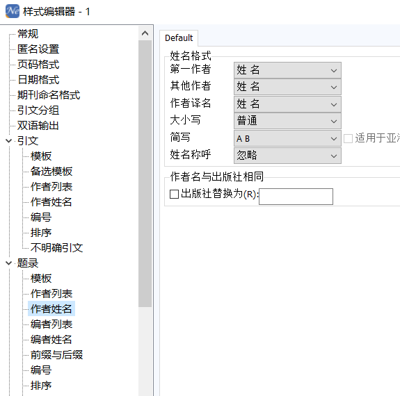

那请问我手动把题录里的xiao ming分开后,样式编辑器里该怎么设置?能发个截图吗

分开后,样式里作者姓名设置A B 就可以了
