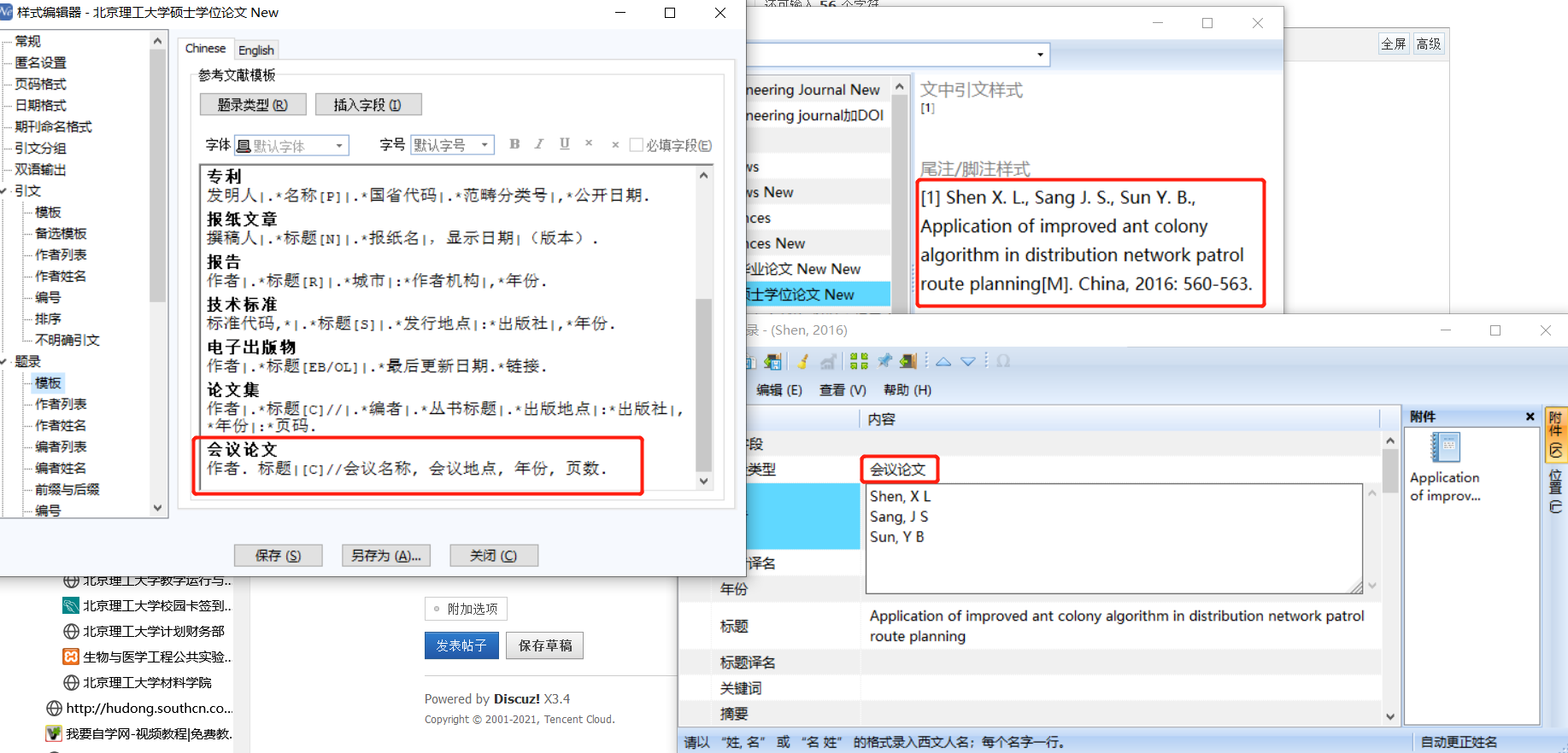

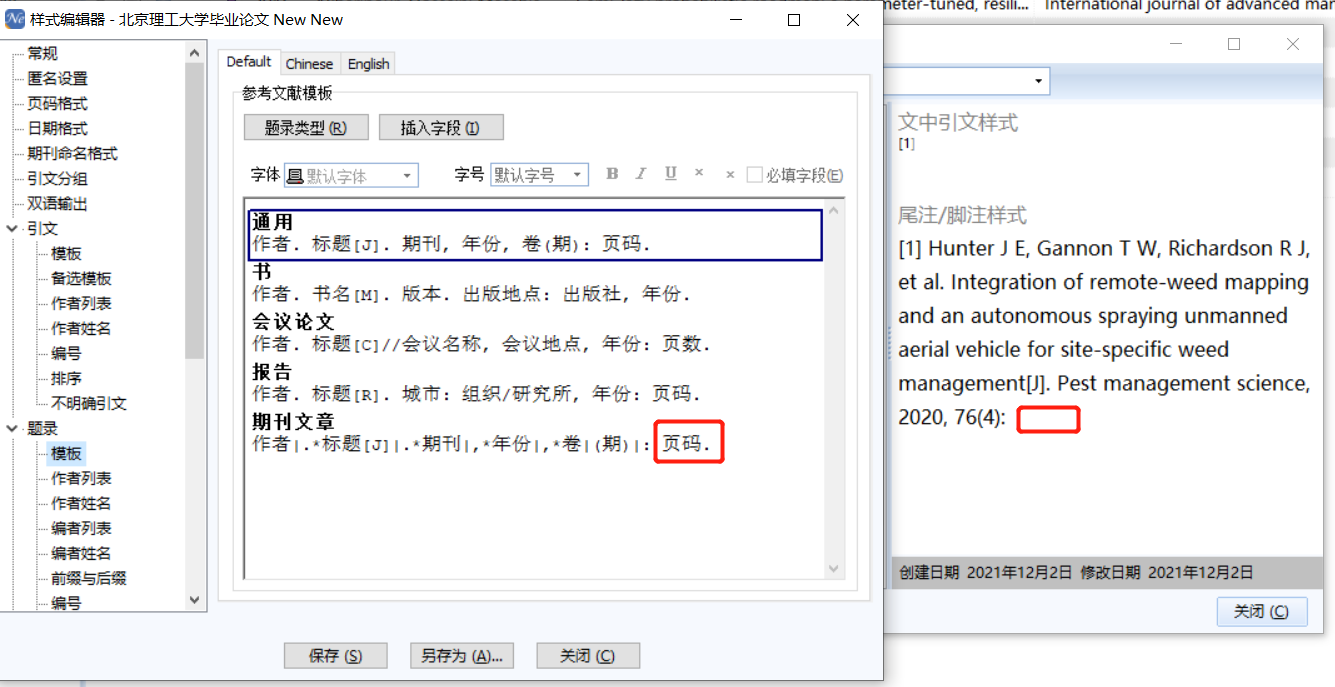

自己创了一个模板,但是页码丢失。以及在其他的几个现有的样式上编辑后,预览却没有显示。
自己创的模板页码丢失问题如下:
编辑后,没有修改过来,问题如下:
编辑后,没有修改过来,问题如下:
编辑后,没有修改过来,问题如下:
自己创的模板页码丢失问题如下:
自己创的模板页码丢失问题如下:

您的截图 只有 Chinese模板和 default 模板。
看您预览却是 英文文献。 您English模板增加页码 字段了吗?
另外预览有时更新不及时,最好是插入到word以后查看。
