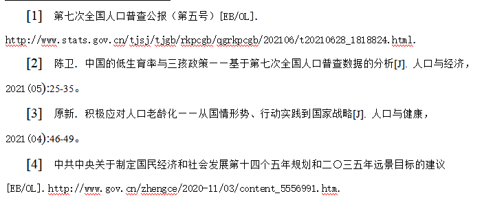

自动生成的格式是这样

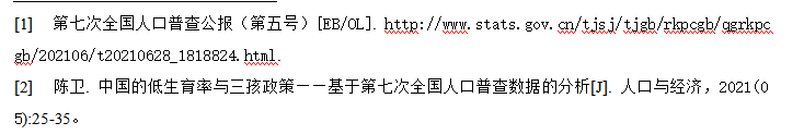

我想要变成这样
但是我不知道以下三点
一是脚注编号的字体大小如何进行统一设置。
二是如何不要脚注标号前面的两个空格。
三是如何设置段落中的“允许细纹在单词中间换行”。
救救孩子!大神们如果有更加快捷的方式也教教孩子吧!

发表于 2021-11-8 10:06:29 | 显示全部楼层
1.脚注字体的编号大小写应该本来就是统一设置的,如果是没有统一,我觉得可能是您单独从word里设置脚注格式了, 请把word默认改成统一就行了。
2.您是自定义的脚注样式吗?在题录-布局中左缩进设置成 0磅就可以。
3.在word里选中这些点段落-中文版式,允许西文换行就可以了。 这个是在NE设置不了的。
NE用户  发表于 2021-11-8 11:21:35
aegeansupport 发表于 2021-11-8 10:06
1.脚注字体的编号大小写应该本来就是统一设置的,如果是没有统一,我觉得可能是您单独从word里设置脚注格式 ...
谢谢管理员的解答,把问题解决了,可以继续肝论文了!
