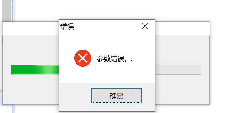

版本是学校版,NoteExpress_Vol_KDXZ_3.5.0.9054_zh,wpf,从NE里引用和wpf里面都有问题。
这论坛图片上传太奇葩了,点确定也不显示传没传。不附图了。不知道技术上是什么原因。
错误
错误

可以看见图片, 参数错误,不太确定是什么问题。 您新建一个word文档,然后点插入引文 能插入吗?
是不是就这个文档有问题? 可以加QQ 2361017035

感谢管理员的回复。从昨晚到今早发了好些遍才弄懂图片怎么上传的,。在笔记本上可以,台式机上有问题。换了文档,可以了。原文档不可以。输入更多文字后,换个地方插入可以。

就是在那个位置插不行? 那个位置有什么特殊的地方吗?

没有什么特别的,就是正文,可能是段落格式的问题。

好的,您调整一下格式试试。如果调整格式还不行,  可以试试选中这段的内容。 按一下CTRL+shift+f9 强制清除这段的域代码。然后重新插一下试试。
只选有问题的这一段清除。这个功能是强制删除这段内容的域代码。
