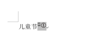

我先是用“北京大学出版社”的样式,结果发现无法显示引文编号。后来修改了“考古学”的样式,在题录里选择了“生成脚注而非尾注”,结果就出现了两个编号。当我不勾选“生成脚注而非尾注”了,编号显示又正常了。请问怎么解决呢?谢谢。

你好,我也碰到一样的问题,题录选择生成脚注而非尾注就会出现两个编号

同问,我也出现了这个问题。
另外,因为我本来是有脚注的,所以还出现了两类脚注编号不一致的情况,就是各归各排号的问题。
求大侠指教!

这个问题一般是Word文档 开启了隐藏标记,在Word开始 菜单里 关闭即可
