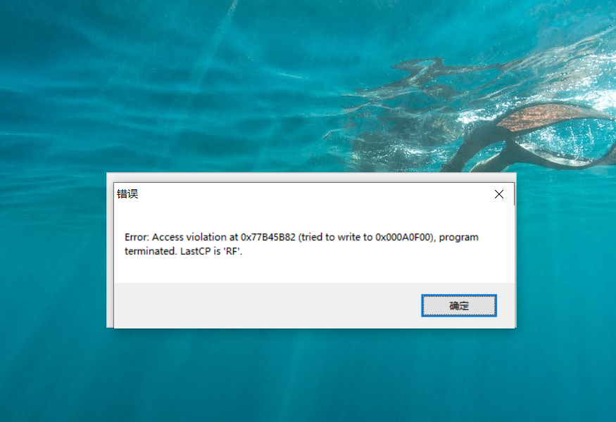

NE打不开,这是怎么回事?

从电脑控制面板卸载NE及配置文件一起卸载, 然后重安装一次试试吧。

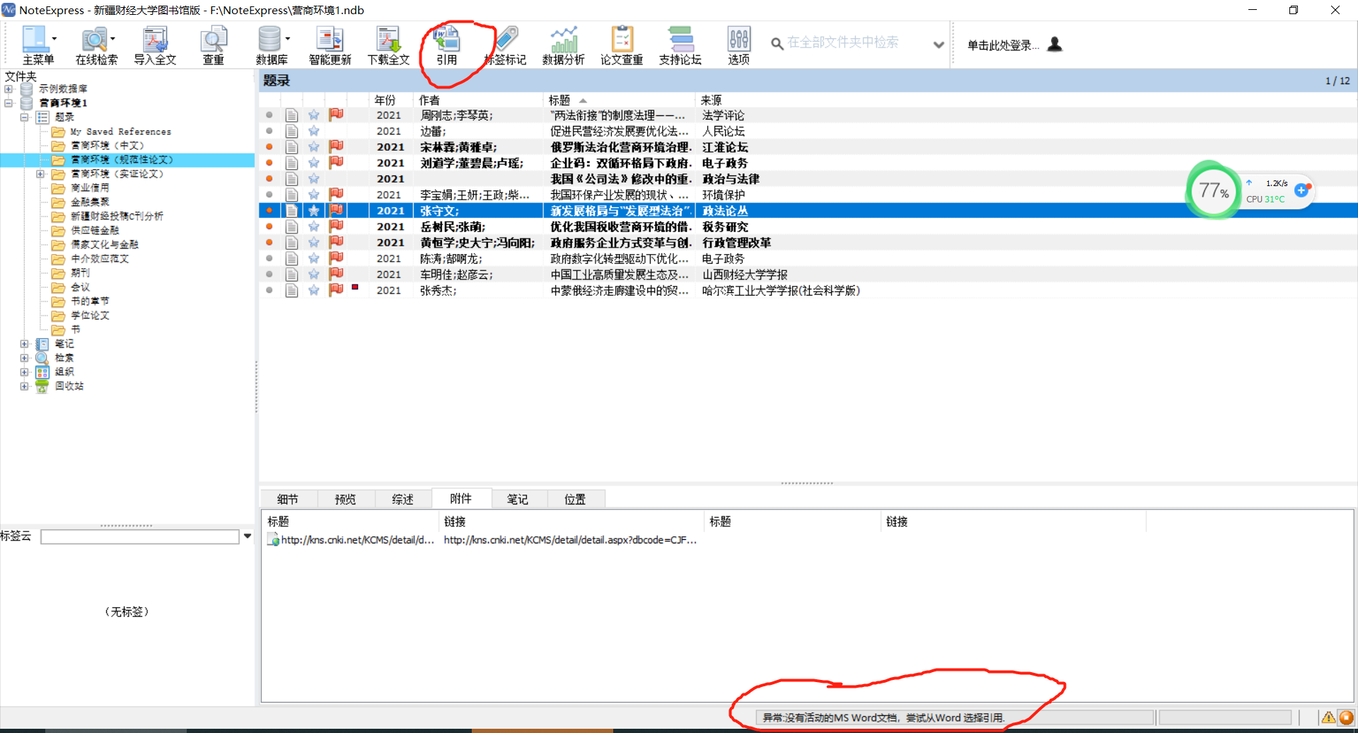

用你提供的办法并没有解决问题,找了修理电脑的人,安装在其他盘解决了问题。但是,现在出现了新的问题,ne的word插件无法完成从ne插入参考文献,看了之前的帖子说解决这一问题办法也不行,说是什么“没有活动的MS word文档。。。。”

您word 有NoteExpress 插件吗?  试试在word里能不能插入引文呢?

有word插件,就是因为无法插入引文才求助的

已解决。 NE开启了管理员模式,关闭即可插入。
